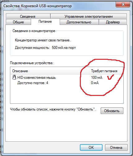

Подозрение на низкое питание фтдайки.
Изменено пользователем yrii
Так для FTDI питания достаточно.Он ведь определяется.Проц с обвязкой,наверное,не запускается.Со шнурами часто встречал проблемы.Мне нужно было вай-фай адаптер на балкон вытащить.Через удлинитель 3м.Собрал из двух по 1.5м.Подобрал эксперементально.Благо этого добра в достаточном количестве(у меня).Ну и можно оценить "прожорливость" конкретного экземпляра оборудования.Например:
Может и процу мало питания было....
