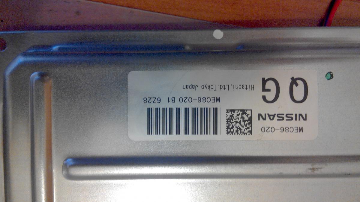

Привет Музчины! Вот попалась машинка инфинити 2007г.в 3.5л 280л.с АКПП бензин блок хитачи семейства 600, на китаге у меня этот модуль не активен, попробовал считать галеттой2 - на связь выходит и даже читает что-то но в конце выдает ошибку по чексумме... Пиасинькой пока читать не пробовал но в хелпе мой блок есть, может кто нибудь уже делал китайской железкой этот блок? Фото хелпа прилагаю....
Изменено пользователем mendz
Эта кетайская железка именно для таких блоков !
Подтверждаю.
Дело в том что меня эта железяка уже один раз подвела с ниссаном максима (считала а записать отказалась...) Вот и спрашиваю - может кто уже делал такой блок?

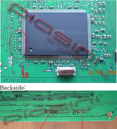

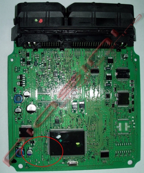

Helpы к ней не все правильные, нужно питание оставлять при записи, а не только с обратной стороны припаиваться, сам натыкался на эти грабли, пока не отписал продавцу, а так хорошие хелпы вот здесь нашёл.

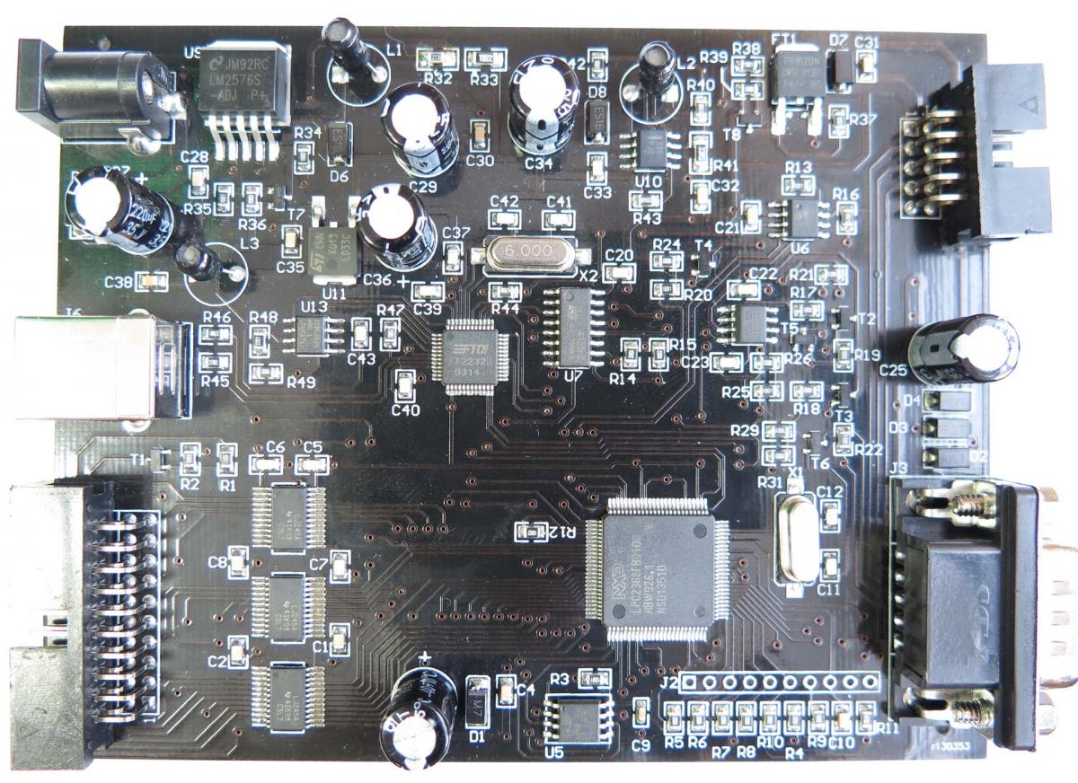

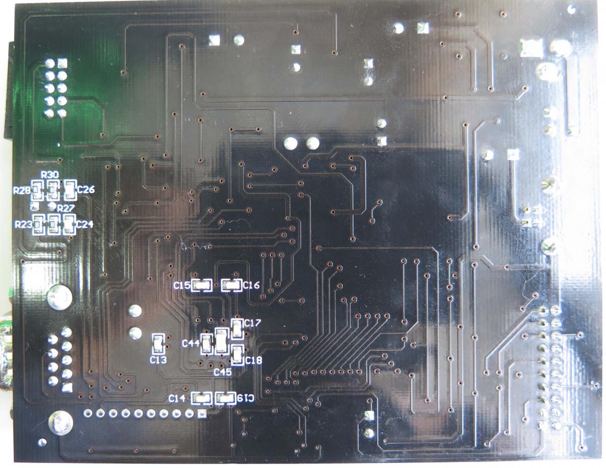

Всем привет ! мне тоже пришел сей девайс, сразу разобрал, качество пайки вроде нормальное, правда плата была в белых пятнах, отмыл калошей.
ПО установил, померял напряжение на красных получается 11.2, на желтом 13.9, маловато, пробовал менять резистор на 22 Ком, разницы не заметил и еще

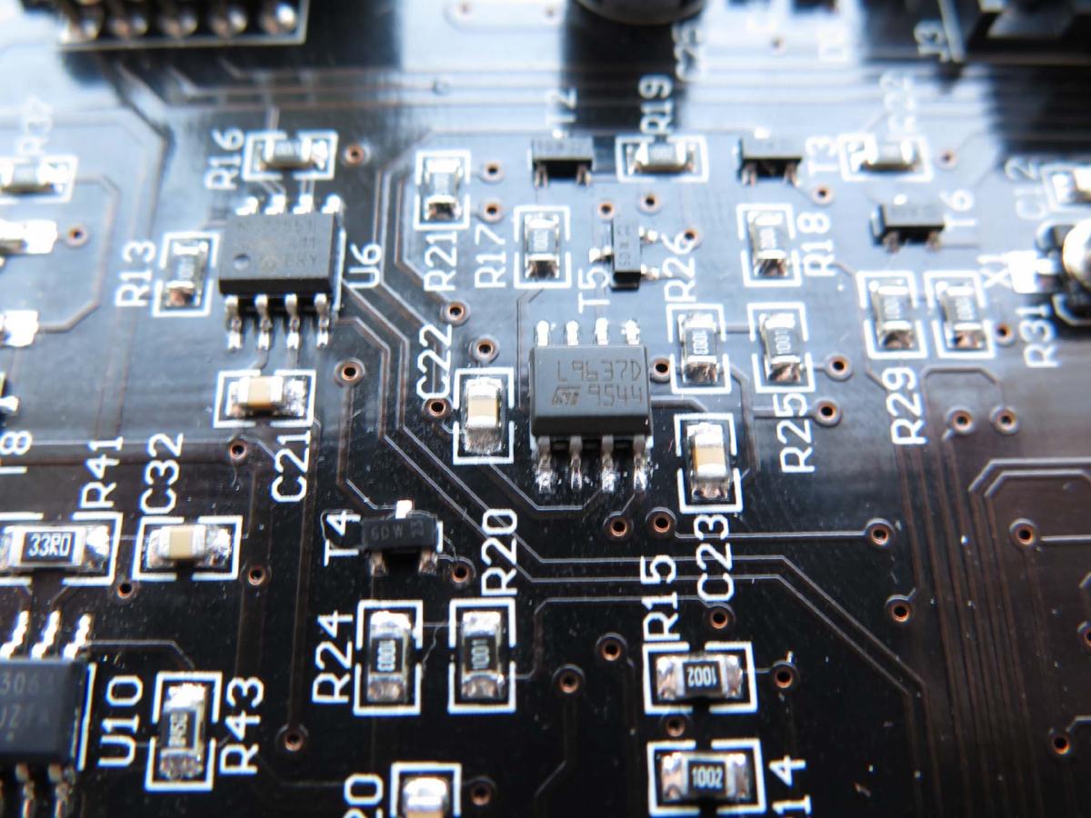

у меня вместо si9241 стоит L9637D сравнил даташиты, выводам разные питание приходит 3.3 в, думаю здесь все нормально, хотя в даташите написано, питание от 4.5.
R40, R41, R43 пока не трогал, сначала хочу проверить какой нибудь блок.
