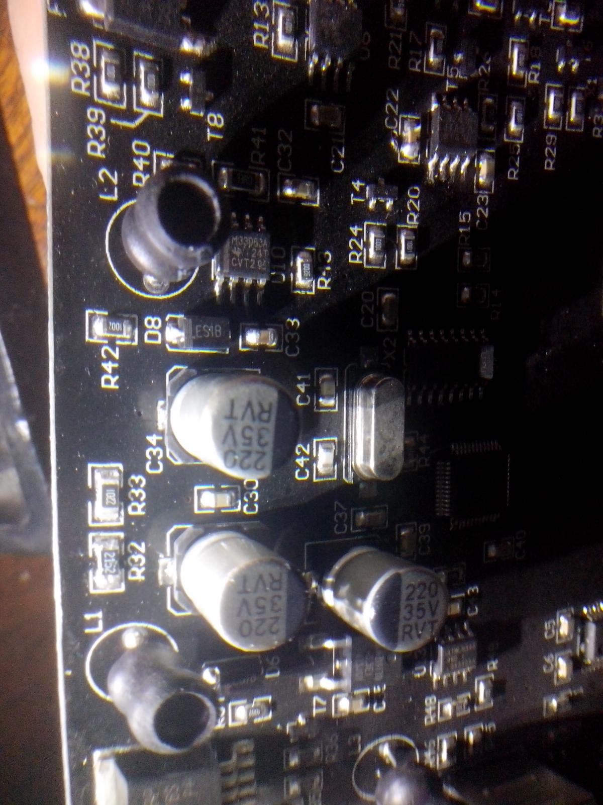

все так же . только разница в r32. менял... работает так же . поставил обратно то что было.IMG_20160308_002737.jpg
