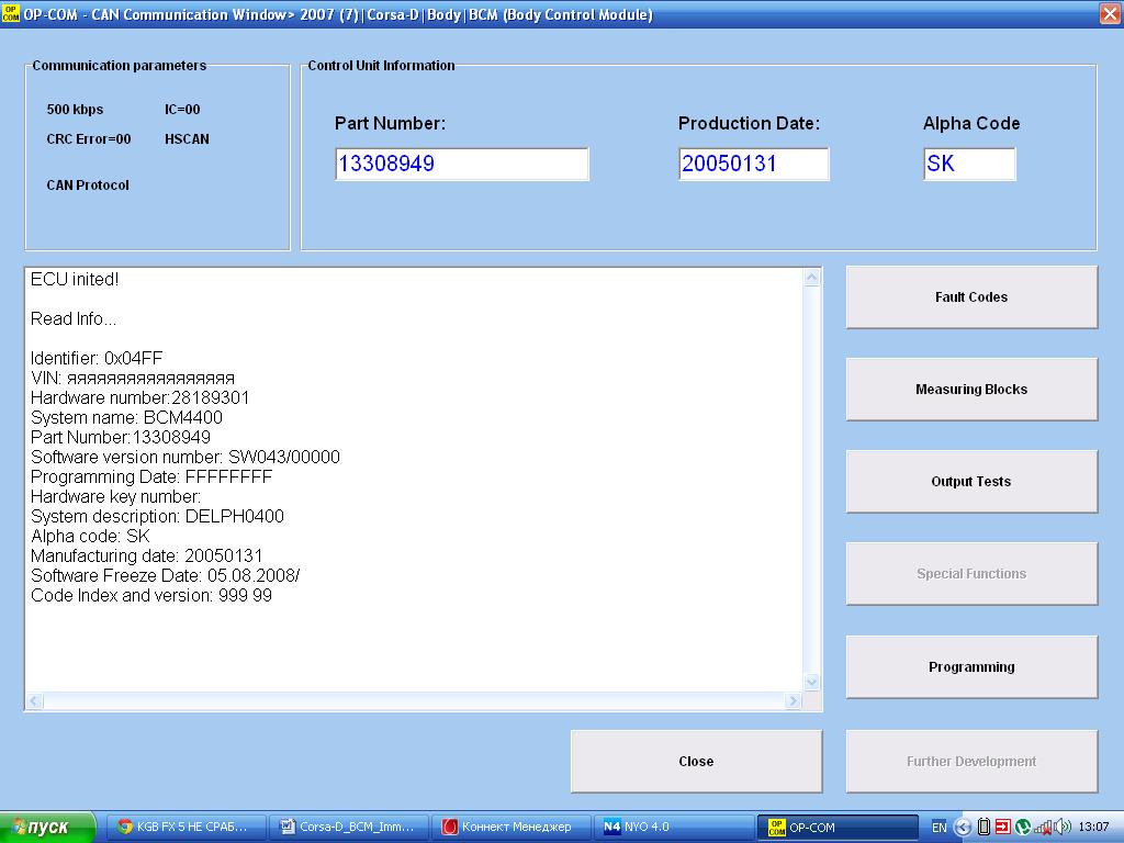

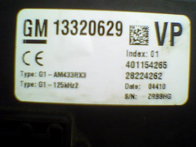

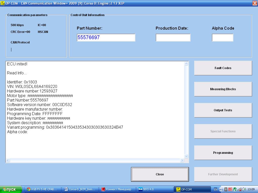

Добрый день! Предыстория: Опель топленый, ВСМ сгнил и клиент нашел с разборки. Пин ему нашли и он сам захотел его привязать к машине, приобрел Опком, и пытался положить старые ключи - естественно ни как... Причем все это без приборки - сгнила на проч, а у них вроде в привязке участвуют панель, ВСМ, SRS и моторник. Так вот, после его манипуляций в ВСМ пропал вин и пин не принимается. Вопрос - как поправить? Есть старый ВСМ на котором она заводилась но сейчас перестала...

Панель в данном случае не мешает прописать. Но без панели не заведеш однозначно. Скорее всего чел перепутал что то в программе оп кома. У меня был случай когда притянули машину после "официалов" она у них простояла год. Причина изначально была в ЭБУ он сдох. Хозяину опеля привезли с польши другой блок. И " официалы" не знаю чем думали, и что делали: не поняли что блок от двигателя XEP а у него был XE хотя блоки между собой можно определить только по парт номеру. А распиновка у них совершенно разная. В общем зашили они тот блок пытаясь его привязать по КL шине (а диагностируеться по CAN) в блоке получилась такая же абракадабра с вином как у тебя.При этом в самом блоке еще и массовые контакти прожкли так как в блоке от XEP 17 контакт идет на массу а в XE 17 идет на +. Вот такая лабуда.
Если дружеш с паяльной станцией то вижу для тебя нормальный выход передуть проц+память+епром с старого BCM в этот и будет тебе счастье. Но без панели привязать привяжеш но не заведеш.
Или еще как вариант ищи нормальный дамп от BCM с пином перепрограммируй. и привязывай все заново. Но проще я думаю перепаять.
Извиняюсь что долго не отвечал - не было возможности... Проц перепаять не проблема, но у старого ноги гнилые и платы отличаются особенно в силовой части - хотя процы одинаковые... Есть с обратной стороны платы епром 93С86 в ней есть вин. Так вот у этих блоков дамп епромки очень сильно различается по размеру, к тому же на старом блоке дамп в свапе а на новом нет. Сейчас по ошибкам ОПком говорит что пин не прописан и естественно я не могу поправить вин - пробовал править в дампе, но там наверное где то контролька (пишет ошибка еепром). Интересно - у него пин в дампе епром или проца? Проц читать не чем - NEC...

а фото где находится 93с66 в етом в блоке нет , проста валяется такой на стале и стало интересно , в моем блоке нет 93с66 или я не вижу , валяется без дел такой неработающии и решил разабрат но мима нет ЕЕПРОМ
