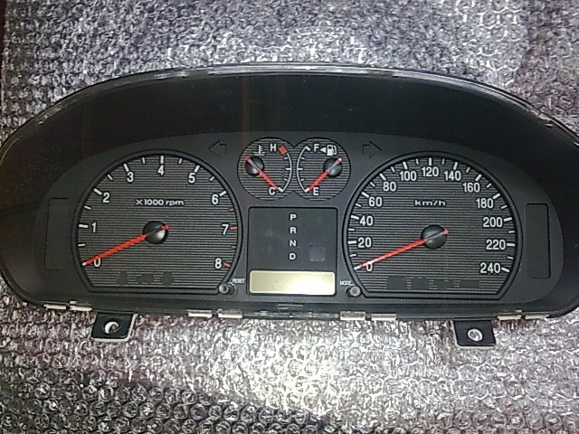

Опубликовано 13 апреля, 200917 г. comment_17085 Hyundai i30 Исе вроде понятно по фоткам чето непонятно что нужно то? я такой делал внутрисхемно машина была на автомате с климатом, если нужен дамп я кину только не сегодня Hyundai i30 - 93c56 пробег 53000km = FFCFFA в строке 0060: xx xx FFCFFA xx FFCFFA xx FFCFFA xx xx xx Изменено 25 ноября, 201213 г. пользователем THC Ссылка на комментарий https://www.auto-bk.ru/forum/topic/36222-%D1%84%D0%BE%D1%82%D0%BE-%D0%BF%D0%B0%D0%BD%D0%B5%D0%BB%D0%B5%D0%B9-hyundai/ Поделиться на другие сайты Поделиться Поделиться сообщением

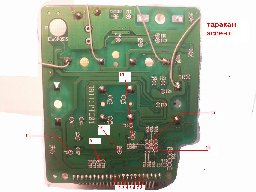

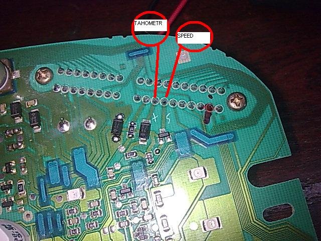

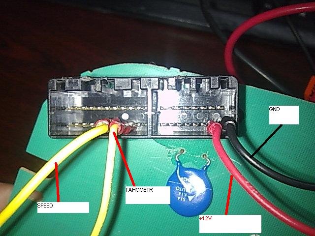

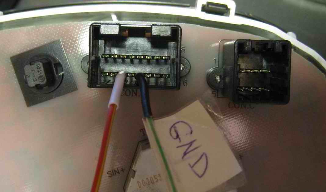

Опубликовано 22 мая, 201114 г. comment_177663 Доброго времени суток. Может кто подскажет распиновку панели Accent 2008(Подключение на соле)? Спасибо. Подключение на соле ,точно Украина.А вобще зачем подключать на столе?Вот Accent, но только Русский Качество не очень,но... Красный "+" Белый "-" hi may be this help u this is not my pictures i get from some where eles thankx Хундай Акцент.txt Изменено 25 ноября, 201213 г. пользователем THC Ссылка на комментарий https://www.auto-bk.ru/forum/topic/36222-%D1%84%D0%BE%D1%82%D0%BE-%D0%BF%D0%B0%D0%BD%D0%B5%D0%BB%D0%B5%D0%B9-hyundai/#findComment-177663 Поделиться на другие сайты Поделиться Поделиться сообщением

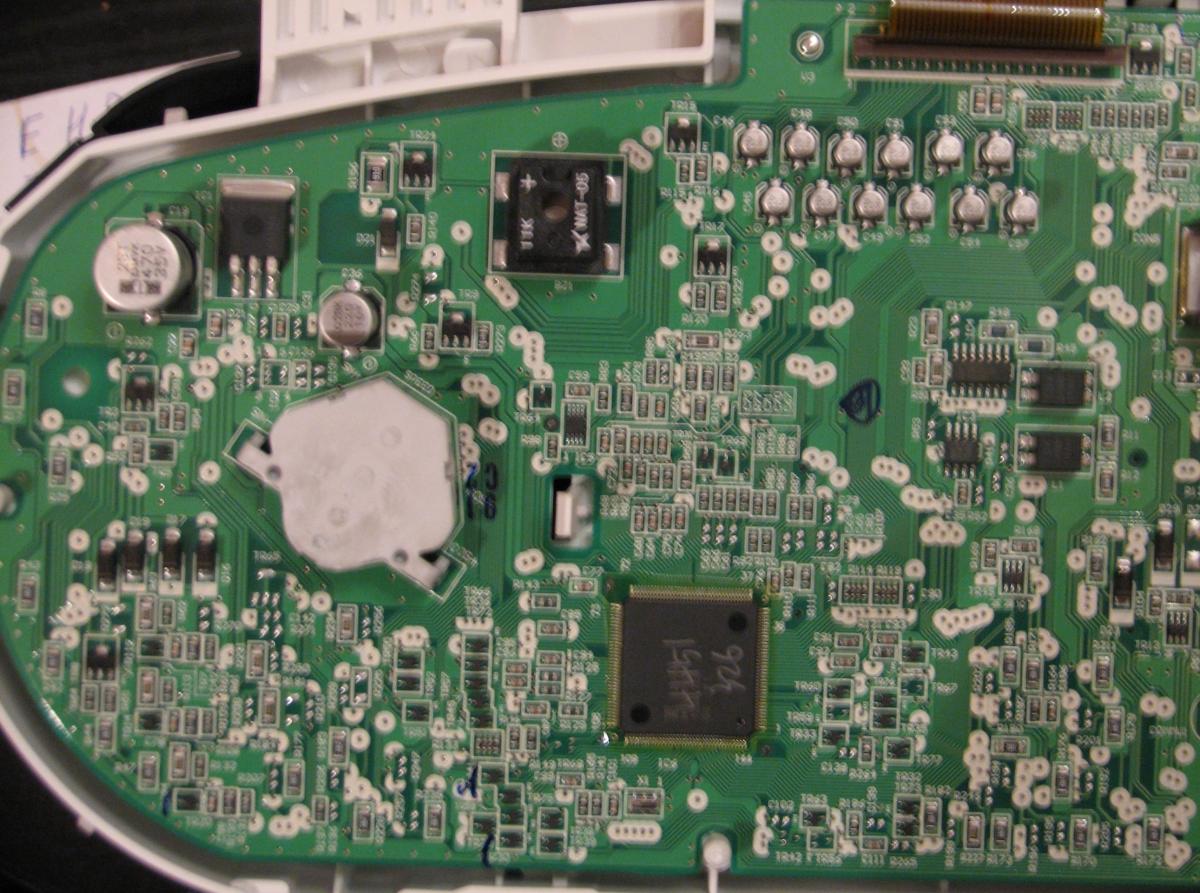

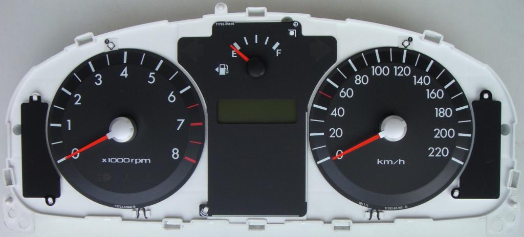

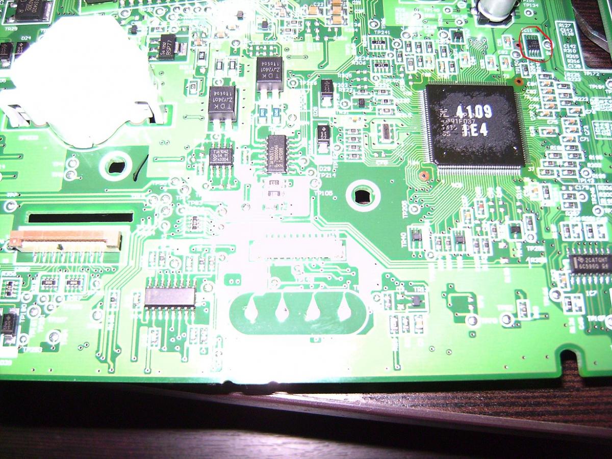

Опубликовано 5 августа, 201114 г. comment_196828 Hyundai Elantra 2004 На фото стрелки сняты. Хотя снимать их не надо, все делается внутрисхемно . Снимаеш заднюю крышку и подпаиваешся к мс ( ножки видно на первом фото) Изменено 25 ноября, 201213 г. пользователем THC Ссылка на комментарий https://www.auto-bk.ru/forum/topic/36222-%D1%84%D0%BE%D1%82%D0%BE-%D0%BF%D0%B0%D0%BD%D0%B5%D0%BB%D0%B5%D0%B9-hyundai/#findComment-196828 Поделиться на другие сайты Поделиться Поделиться сообщением

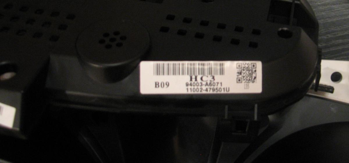

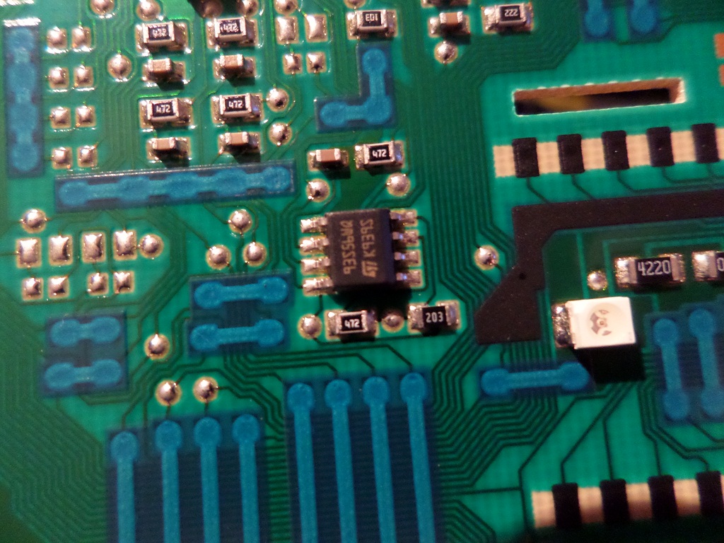

Опубликовано 8 февраля, 201313 г. comment_390914 Hyundai i30 2012 г 93с66 Hyundai i30 2012г 94003-A6071_11002-479501U 93c66mini 15155км ориг.bin Изменено 18 февраля, 201313 г. пользователем Slavik k Ссылка на комментарий https://www.auto-bk.ru/forum/topic/36222-%D1%84%D0%BE%D1%82%D0%BE-%D0%BF%D0%B0%D0%BD%D0%B5%D0%BB%D0%B5%D0%B9-hyundai/#findComment-390914 Поделиться на другие сайты Поделиться Поделиться сообщением

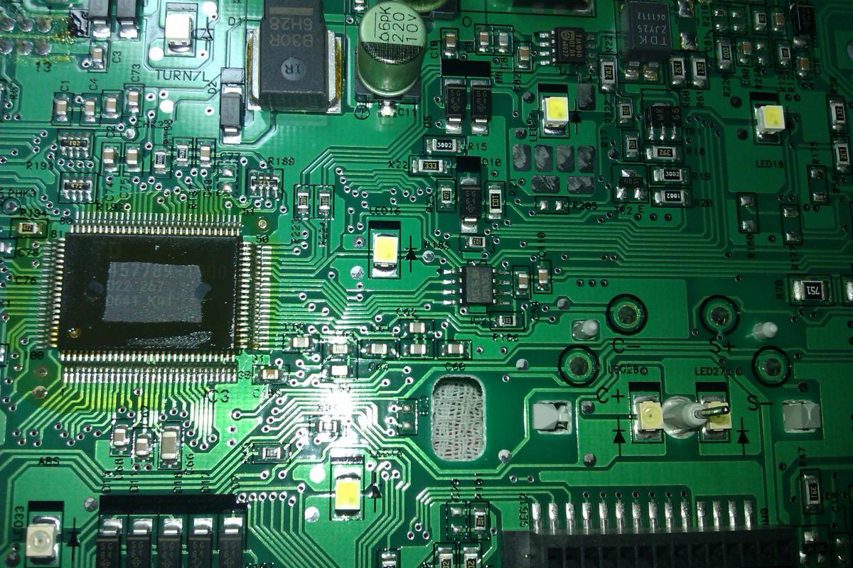

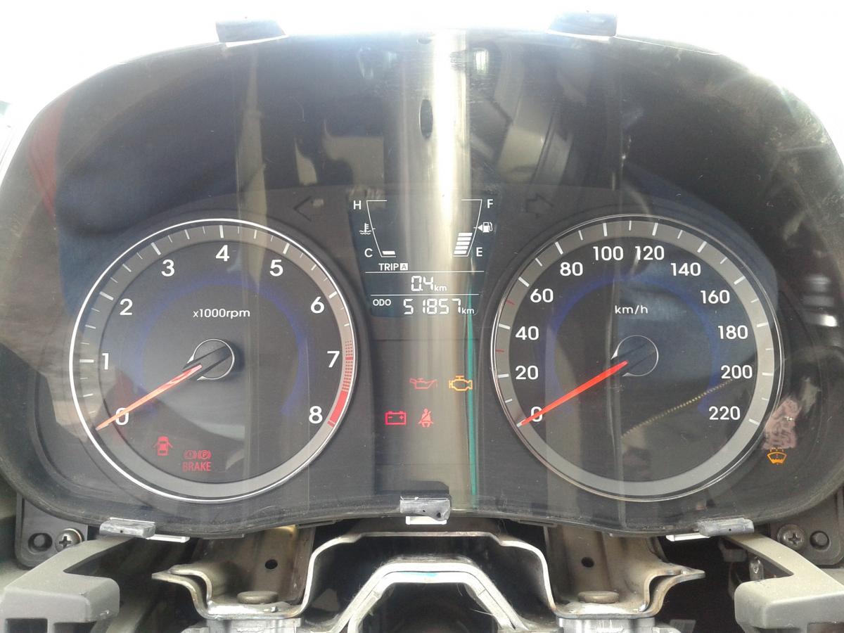

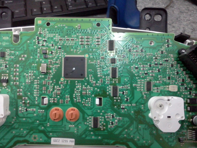

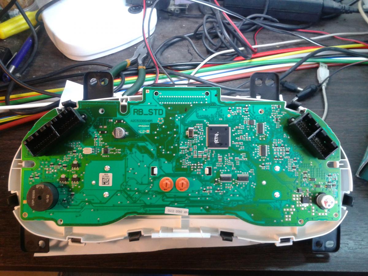

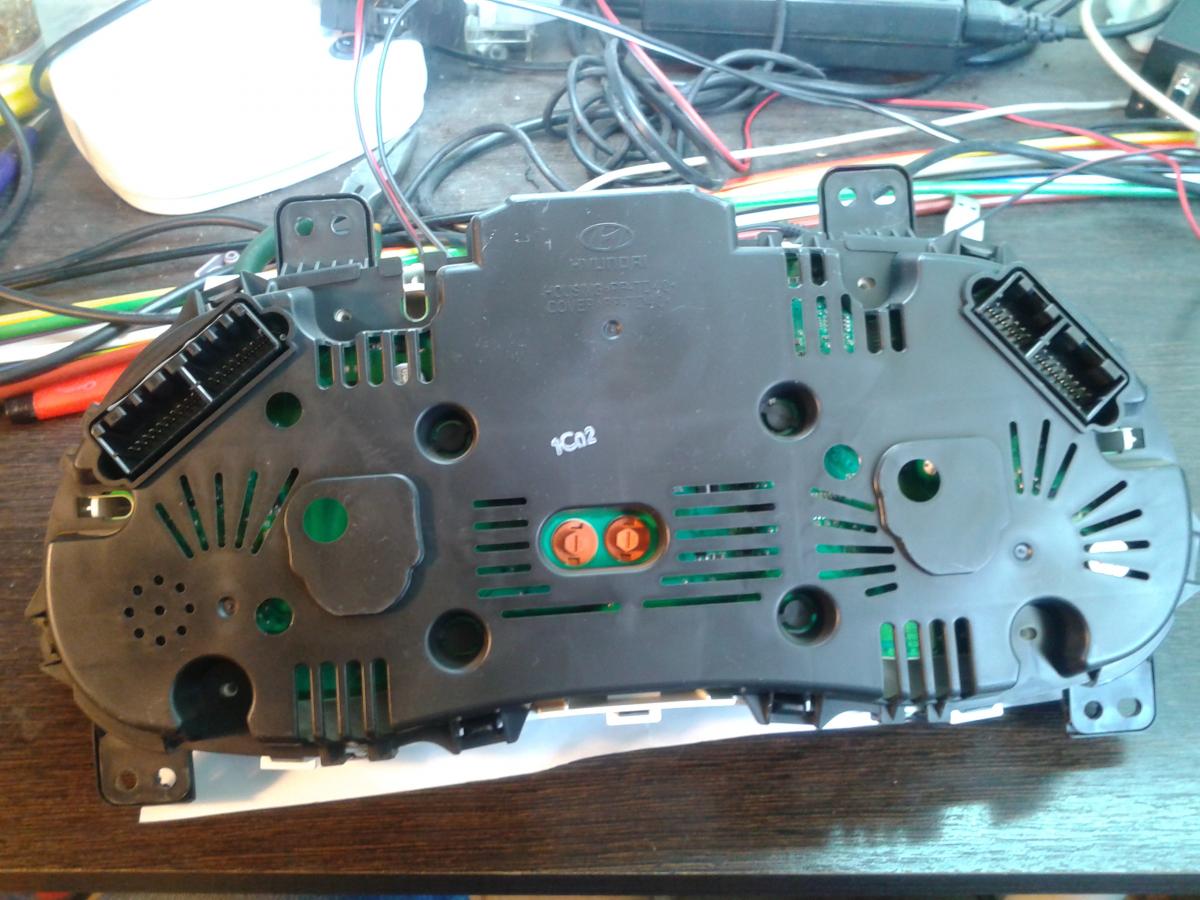

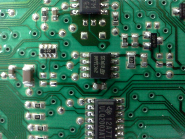

Опубликовано 16 апреля, 201313 г. comment_419905 Удивительно, но в теме нет Фотографий доски Hyundai Solaris. Исправляю этот недостаток. Щёлкал, как обычно, телефоном. Ссылка на комментарий https://www.auto-bk.ru/forum/topic/36222-%D1%84%D0%BE%D1%82%D0%BE-%D0%BF%D0%B0%D0%BD%D0%B5%D0%BB%D0%B5%D0%B9-hyundai/#findComment-419905 Поделиться на другие сайты Поделиться Поделиться сообщением

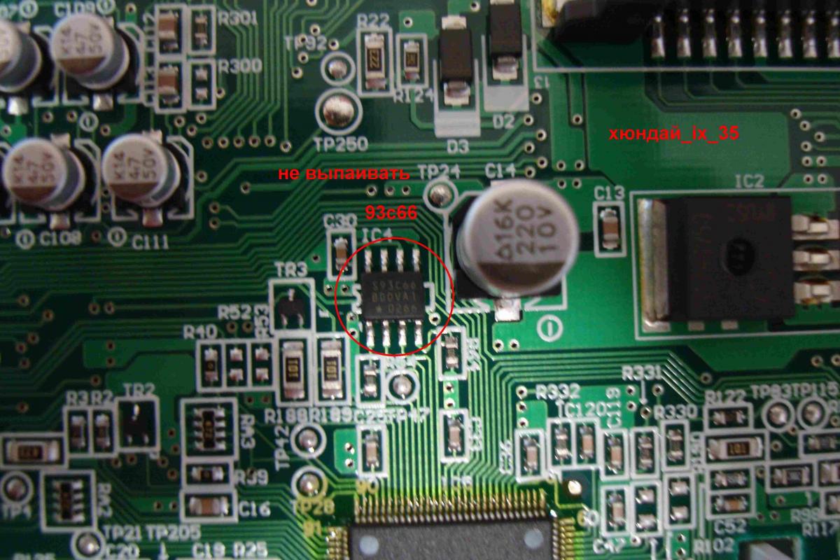

Опубликовано 26 ноября, 201312 г. comment_500078 Hyundai_ix_35_2011г 82654_orig_93c66_2011г.rar Ссылка на комментарий https://www.auto-bk.ru/forum/topic/36222-%D1%84%D0%BE%D1%82%D0%BE-%D0%BF%D0%B0%D0%BD%D0%B5%D0%BB%D0%B5%D0%B9-hyundai/#findComment-500078 Поделиться на другие сайты Поделиться Поделиться сообщением

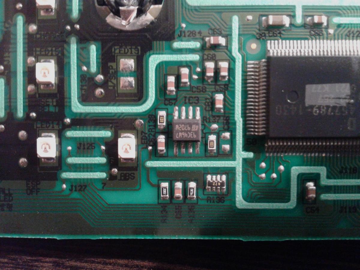

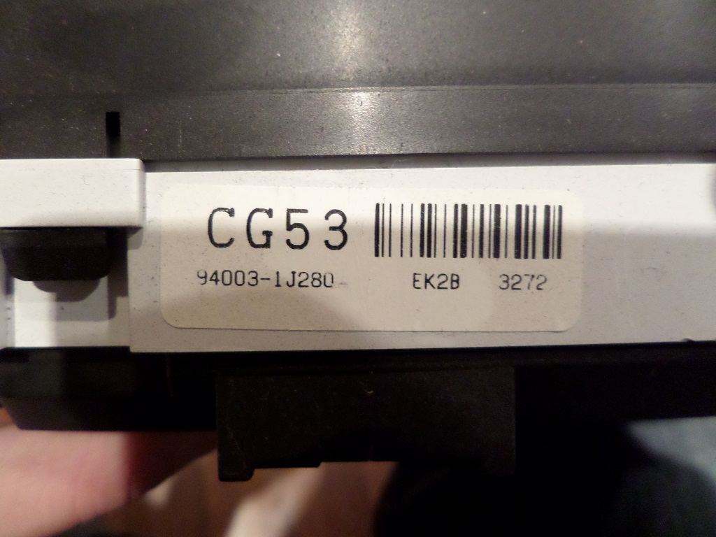

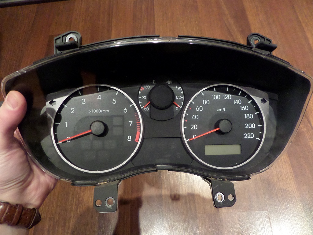

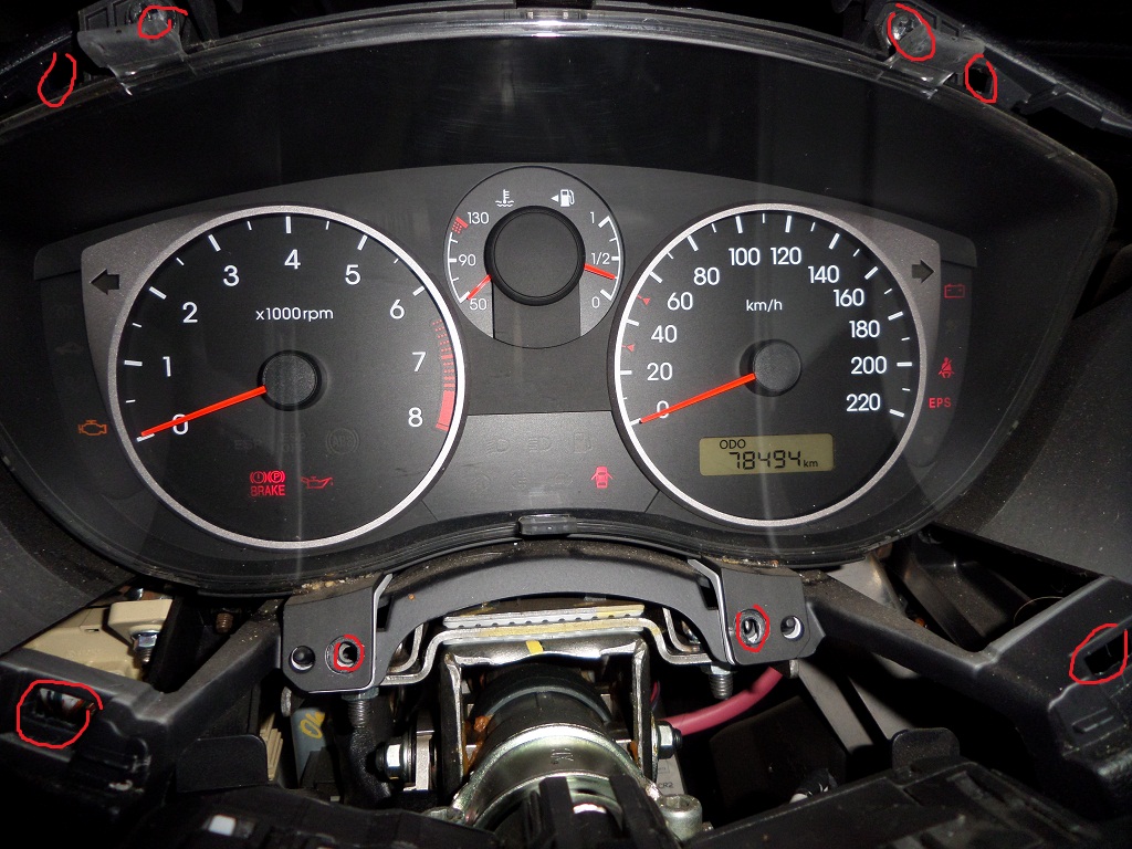

Опубликовано 3 декабря, 201312 г. comment_503293 Hyundai i20 2010 г, 93s56 Панель 94003-1J280 Снимаем верхний кожух рулевой колонки, два болта в козырьке, два снизу, два сверху, обрамление на защелках (тугие) Изменено 3 декабря, 201312 г. пользователем Sergeii Ссылка на комментарий https://www.auto-bk.ru/forum/topic/36222-%D1%84%D0%BE%D1%82%D0%BE-%D0%BF%D0%B0%D0%BD%D0%B5%D0%BB%D0%B5%D0%B9-hyundai/#findComment-503293 Поделиться на другие сайты Поделиться Поделиться сообщением

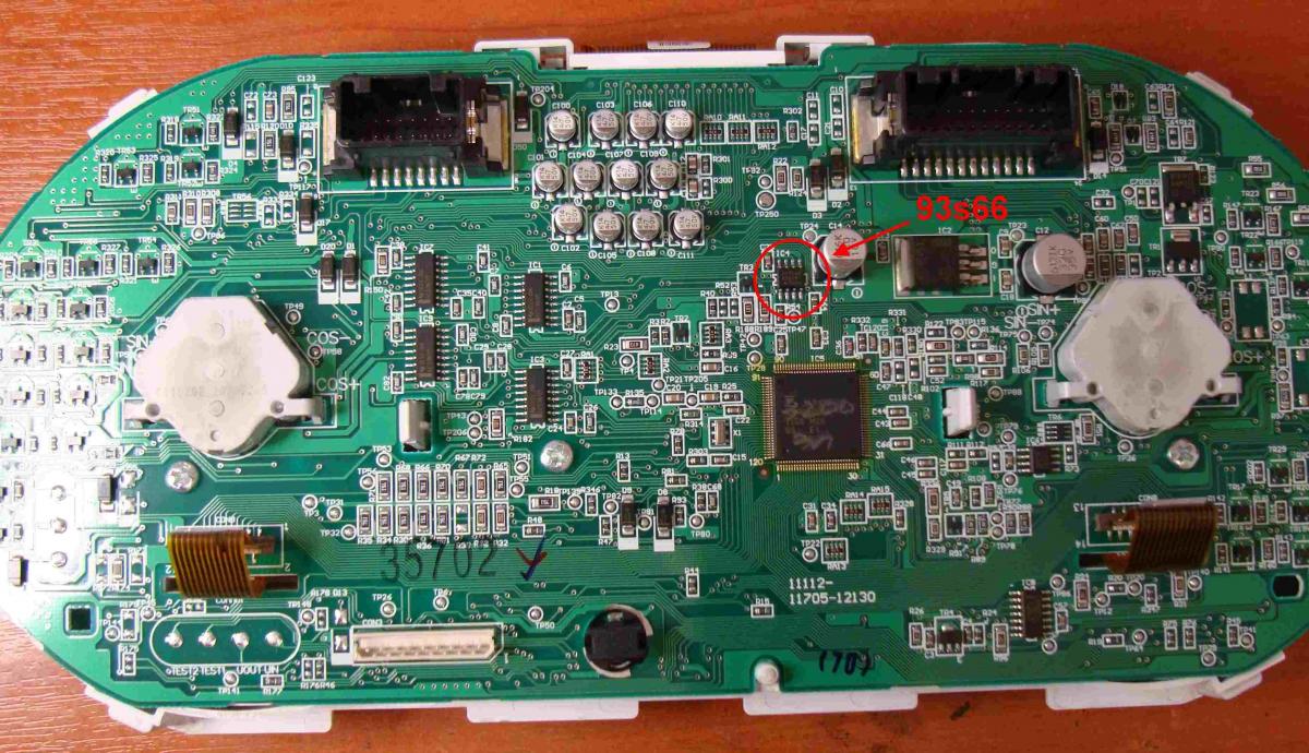

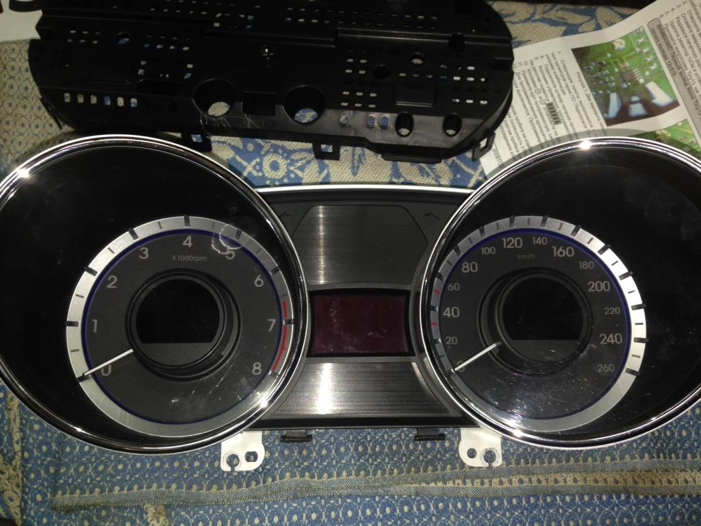

Опубликовано 5 апреля, 201412 г. comment_573236 Sonata YF 2013 93c66 Снимаем верхний кожух рулевой колонки, два болта в низу панели, и аккуратно тянем панель на себя! Панель очень туго сидит на клипсах с задней стороны! Изменено 5 апреля, 201412 г. пользователем Drive277 Ссылка на комментарий https://www.auto-bk.ru/forum/topic/36222-%D1%84%D0%BE%D1%82%D0%BE-%D0%BF%D0%B0%D0%BD%D0%B5%D0%BB%D0%B5%D0%B9-hyundai/#findComment-573236 Поделиться на другие сайты Поделиться Поделиться сообщением

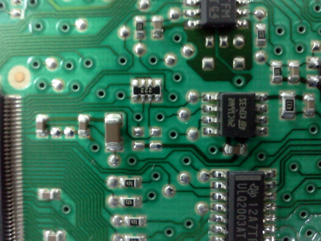

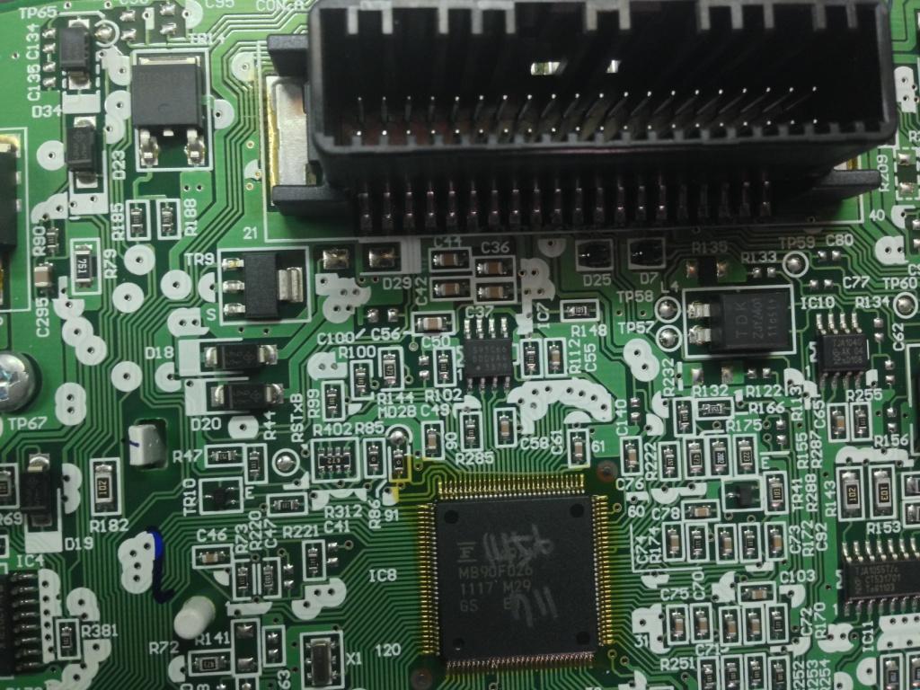

Опубликовано 17 февраля, 201511 г. comment_740815 Hyundai Solaris - другая разводка платы Ссылка на комментарий https://www.auto-bk.ru/forum/topic/36222-%D1%84%D0%BE%D1%82%D0%BE-%D0%BF%D0%B0%D0%BD%D0%B5%D0%BB%D0%B5%D0%B9-hyundai/#findComment-740815 Поделиться на другие сайты Поделиться Поделиться сообщением
