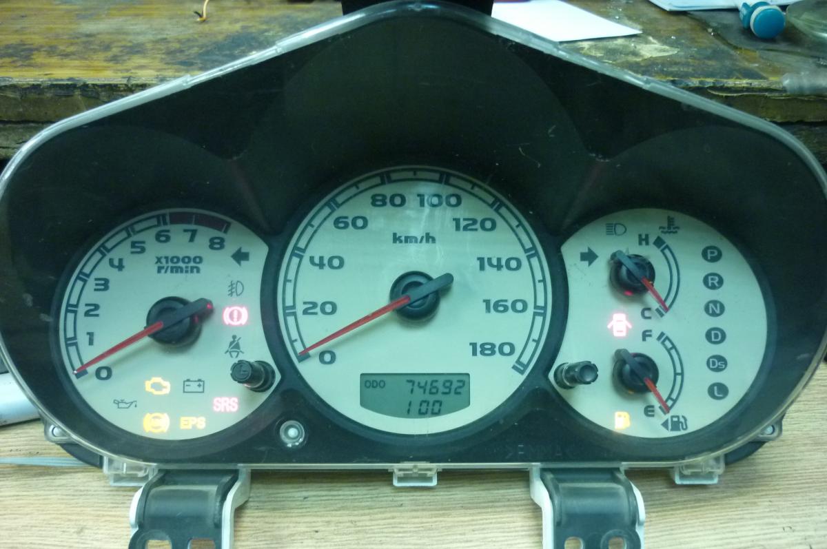

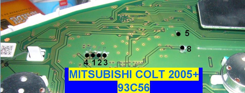

Odotech Опубликовано 20 июня, 2010 Опубликовано 20 июня, 2010 (изменено) Mitsubishi Colt 2005 93C56 Разборка щитка и дамп вот в добавок Mitsubishi Colt 81180км ориг 93C56.rar MITSUBISHI COLT 2005.pdf Изменено 25 ноября, 2012 пользователем THC

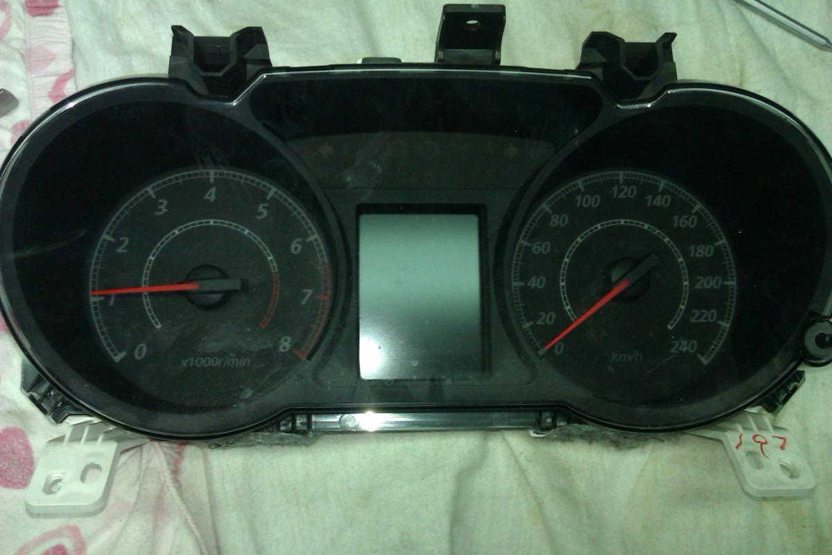

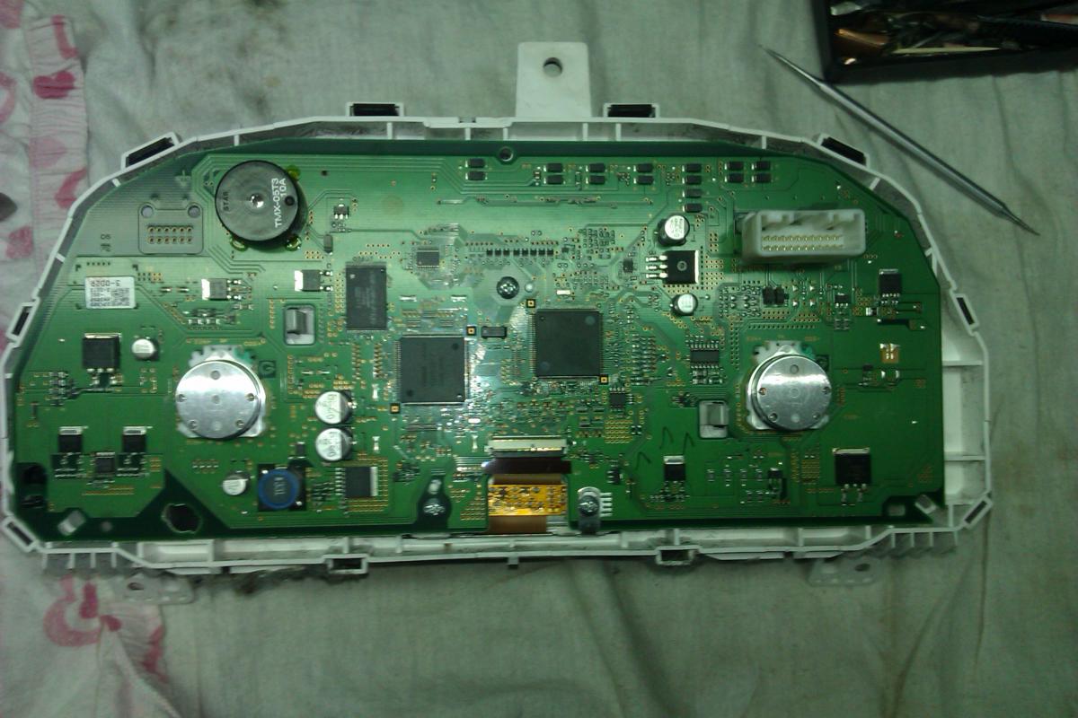

SER156 Опубликовано 28 января, 2013 Опубликовано 28 января, 2013 (изменено) Mitsubishi Outlander XL 2008.г EEPROM 93C86 фото.zip] не влазит !! фото.zip Изменено 28 января, 2013 пользователем SER156
shurakc Опубликовано 18 февраля, 2013 Опубликовано 18 февраля, 2013 Mitsubishi Outlander XL 2008 Dash 93c86 Mitsubishi Outlander XL 2008 Dash 93c86 101257km.bin 2

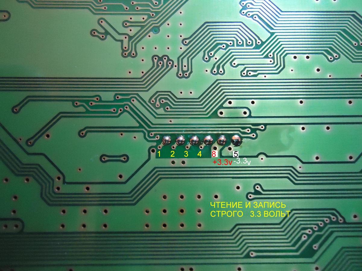

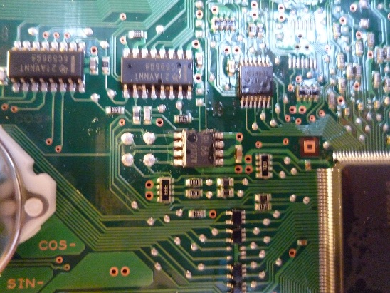

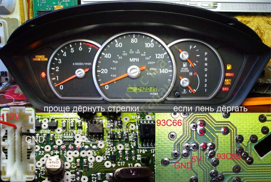

Пёстренький Опубликовано 28 февраля, 2013 Опубликовано 28 февраля, 2013 (изменено) Mitsubushi Lancer X. Панель на защелках. Сзади на плате есть контрольные точки. Корректировать пробег можно по точкам, если есть щуп погопиновый, а можно разобрать панель полностью. Стрелы простые , можно снимать с проворотом, можно тянуть вверх. Память 93с86 под дисплеем. Рядом с еепром с обратной строны также есть точки луженые. К ним можно подпаяться, либо сдуть ЕЕпромку в прогер. Изменено 28 февраля, 2013 пользователем Пёстренький 1

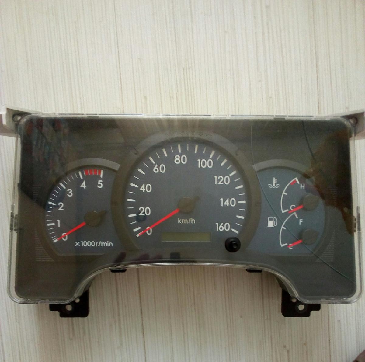

LEXRO Опубликовано 5 августа, 2018 Опубликовано 5 августа, 2018 mitsubishi fuso canter 2012г. Португалец 12 volt. Ищу схему подключения на столе.Перестал показывать одометр.
