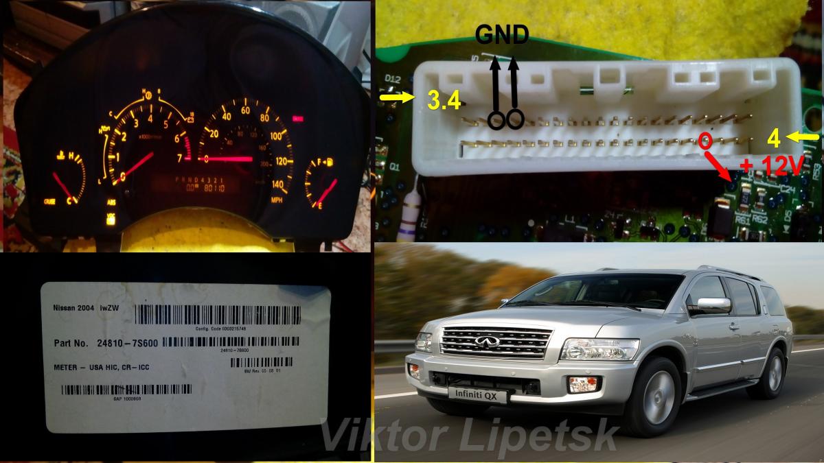

Всем доброго дня нужна схема распиновка разъема Инфинити М35 чтоб подключить на столе для проверки стрелок и всего такого машины нет рядом просто.

INFINITI QX56 2004 год USA. Моторы подходят от Ford Focus 2, ось на 2мм длинее, но в стреле есть запас, так что пилить ни чего не надо. Панель на столе можно загнать в тест. Работа стрел, засветить все светодиоды, засветить все сегменты ЖК, и.т.д.post-114072-0-44314200-1452781844_thumb.jpg
