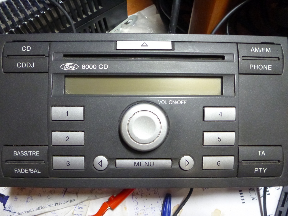

Demon75 Опубликовано 18 июля, 2009 Опубликовано 18 июля, 2009 Может кто владеет инфой как отключить запрос кода на этом аппарате?
dim3075 Опубликовано 19 июля, 2009 Опубликовано 19 июля, 2009 Может кто владеет инфой как отключить запрос кода на этом аппарате? 1 шанс из 1000!неплохо бы ПРАВИЛЬНО указать модель! я нашел 6000-х больше 20 разных типов... ============================================================== 6000 CD RADIO/SINGLE CD CODE 0000-9999 EU 3M5T-18C815-BD VISTEON ST92F150CV1QB 6000 CD RADIO/SINGLE CD CODE 0000-9999 EU 4M5T-18C815-AE VISTEON ST92F250CV2QB 6000 CD RADIO/SINGLE CD EU 5M5T-18C815-FA VISTEON 6000 CD RADIO/SINGLE CD CODE 0000-9999 EU 3S7T-18C815-AC VISTEON ST92F150CV1QB 6000 CD RADIO/SINGLE CD GGDS CODE 0000-9999 EU 6M2T-18C815-AF VISTEON 6000 CD SINGLE CD-KW2000 FDB2006 CODE 0000-9999 6S61-18C815-AF VISTEON TMS470AVF689APZA CD-5BA51CW 6000 CD SINGLE CD-KW2000 FDB2006 CODE 0000-9999 EU 6S61-18C815-AG VISTEON TMS470AVF689APZA CD-69A5C4W 6000 CD SINGLE CD-KW2000 FDB2006 CODE 0000-9999 EU 6S61-18C815-AH VISTEON TMS470AVF689APZA CD-69A5C4W 6000 CD SINGLE CD-KW2000 FDB2006 CODE 0000-9999 EU 6S61-18C815-AJ VISTEON TMS470R1VF288PZA 6000 CD SINGLE CD-KW2000 FDB2006 CODE 0000-9999 7M5T-18C815-BA VISTEON TMS470R1VF288PZA CA-77A2JXW 6000 CD SINGLE CD-GGDS 7S7T-18C815-BA VISTEON 6000 CD SINGLE CD-GGDS CODE 0000-9999 6C1T-18C815-AJ VISTEON TMS470R1VF288PZA 6000 CD RDS CODE 0000-9999 97AP-18C815-AC FORD MC68HC11PA8 (N760080BFKC101) SEC 6000 CD RDS CODE 0000-9999 97AP-18C815-HA FORD MC68HC11PA8 (N760080BFKC102) SEC 6000 CD RDS CODE 0000-9999 98AP-18C815-AA FORD TI 16bit ? (N760105BFKC104) 6000 CD RDS CODE 0000-9999 98AP-18C815-AB FORD TI 16bit ? (N760105BFKC106) 6000 CD RDS CODE 0000-9999 98AP-18C815-AC FORD TI 16bit ? (N760105BFKC107) 6000 CD RDS CODE 0000-9999 98AP-18C815-DA FORD MC68HC11PA8 (N760080BFKC101) 6000 CD RDS CODE 0000-9999 98KP-18C815-DA FORD MC68HC11PA8 (N760080BFKC103) SEC 6000 CD RDS CODE 0000-9999 R97AP-18C815-AC FORD MC68HC11PA8 (N760080BFKC101) SEC 6000 CD RDS CODE 0000-9999 5S7T-18C815-AE FORD 6000 CD RDS CODE 0000-9999 5S7T-18C815-AF FORD TMS470 6000 CD RDS CODE 0000-9999 3S51-18C815-AD VISTEON ST92F124V1QB 6000 CD DIVERSITY CODE 0000-9999 XS7F-18C815-AB VISTEON TI 16bit ? (760105BFKC106) 6000 CD TUNER LHD CODE 0000-9999 97KP-18C815-BB FORD MC68HC11PA8 (N760080BFKC101) SEC 6000DE RDS CODE 0000-9999 YS7F-18C815-AA FORD 6000MNE MP3 RDS CODE 0000-9999 VISTEON 6000NE RDS CODE 0000-9999 YS4F-18C815-AA VISTEON ST92F120V1Q7 6000NE RDS CODE 0000-9999 YS4F-18C815-AC VISTEON ST92F120V1Q7 6000NE RDS CODE 0000-9999 YS4F-18C815-BA FORD 6000NE RDS FDZ7Z4 CODE 0000-9999 YM21-18K876-KC 7M5 035 195B VISTEON ST92F120V1Q7
Demon75 Опубликовано 20 июля, 2009 Автор Опубликовано 20 июля, 2009 6000 CD RADIO/SINGLE CD EU 5M5T-18C815-FA VISTEON
iProg-carradio Опубликовано 20 июля, 2009 Опубликовано 20 июля, 2009 6000 CD RADIO/SINGLE CD EU 5M5T-18C815-FA VISTEON инфо не фри :rali:
Bin-Hex Опубликовано 21 августа, 2009 Опубликовано 21 августа, 2009 6000 CD RADIO/SINGLE CD EU 5M5T-18C815-FA VISTEON Какая буква перед серийником V или М ?
Taras+ Опубликовано 21 августа, 2009 Опубликовано 21 августа, 2009 Какая буква перед серийником V или М ? А как это повлияет на отключение кода?
Bin-Hex Опубликовано 22 августа, 2009 Опубликовано 22 августа, 2009 А как это повлияет на отключение кода? Если М, то её хоть где сделают.А, вот V, проблемно, но выход есть.
Taras+ Опубликовано 23 августа, 2009 Опубликовано 23 августа, 2009 Пиздешь, в них тоже ст может стоять а ее далеко не все делают, да и с па8 у многих проблемы. :D
Bin-Hex Опубликовано 28 августа, 2009 Опубликовано 28 августа, 2009 Пиздешь, в них тоже ст может стоять а ее далеко не все делают, да и с па8 у многих проблемы. :D У дилера, с ними вопросов особо не возникает. А, вот ручками ,согласен.
Demon75 Опубликовано 8 октября, 2009 Автор Опубликовано 8 октября, 2009 Да суть вопроса была в том можно-ли зная код с помощью определённой комбинации отключить запрос кода.
weel Опубликовано 9 октября, 2009 Опубликовано 9 октября, 2009 Да суть вопроса была в том можно-ли зная код с помощью определённой комбинации отключить запрос кода. Нет, нельзя. И вообще, земляк, какое нах отключение кода! Прояви уважение к коллегам.
Demon75 Опубликовано 11 октября, 2009 Автор Опубликовано 11 октября, 2009 Нет, нельзя. И вообще, земляк, какое нах отключение кода! Прояви уважение к коллегам. Да сам не приветствую такое просто поплыл дисплей.
