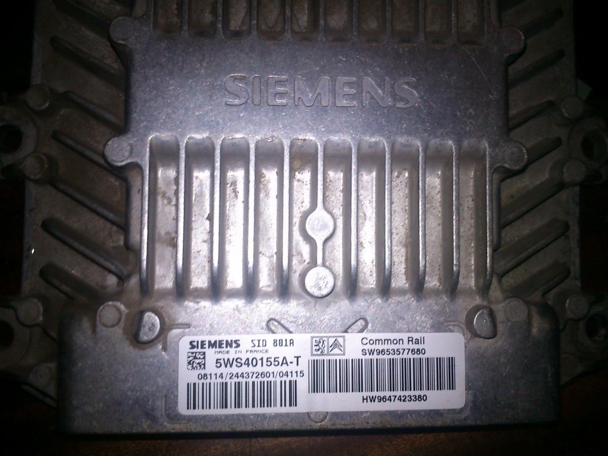

там точно сименс? А то мне пишет что там бош. Дайте точные данные.

Мозги сименс сто пудов завтра сфотаю!!!!!!!!!!!!!!!
Изменено пользователем EEROM
вот фото блока управленеия двигателем
