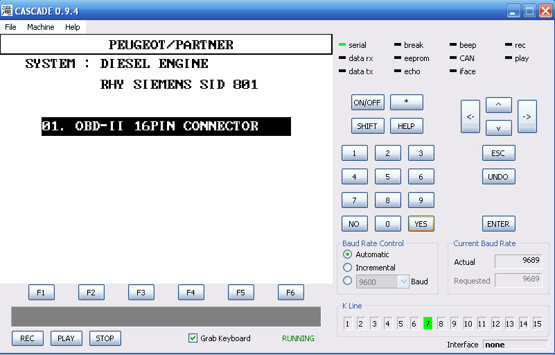

Опубликовано 27 июня, 201510 г. Парни,извините что сюда пишу.Короче заменили дизель был:RHY 10DYUM,поставили контракт,немного поновее: 10DYLP,косу с мозгами не трогали(неподошли только разьемы форсов,поставили с новой косы)Не заводиться и всё,питание везде подходит,тднв не создает давление,там два клапана ,туда тоже питание идет,при вкл.зажигания??Воздух грушей выгнал.Мозги сименс 5WS40155C-T??Шнурок лексию покупать,из-за одного раза,вроде накладно.Чем ещё можно проситать ошибки?
