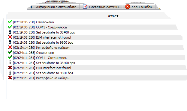

Приветствую спецов
решил заняться диагностикой для себя и хороших знакомых ....помогите пжл. в таком вопросе .... установил на ноутбук программу ScanMasterELM....подцепил шнур.... пошел проверять это дело в машину (ЛАДА-КАЛИНА) при подключении вылазит такая фигня.....в проге OpenDiagPRO-ELM все нормально подключается
заранее спс. с ув
Дмитрий Александрович
У Вас программа не видит адаптер. пытается соединиться с COM1 а его там не видит. Надо посмотреть в диспетчере устройств на каком Com находится адаптер и выставить в программе его номер
