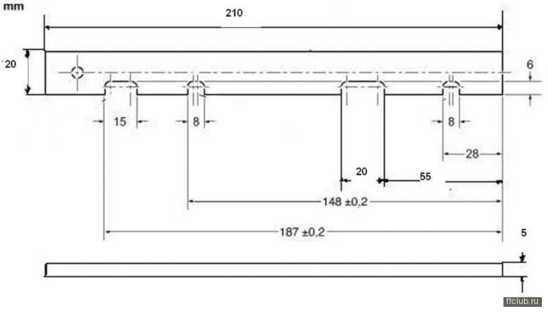

alx_tom Опубликовано 28 апреля, 2013 Опубликовано 28 апреля, 2013 (изменено) Для тех, кто в бронепоезде, последний раз объясняю, что при отсутствии давления в системе смазки мотора, шестерни РВ (с системой Ti-VCT), находятся на фиксирующих выступах. Поэтому, при замене ремня ГРМ, достаточно зафиксировать оба распредвала, за специальные пазы, находящиеся внутри задающих колец ДФ (это уже, для совсем "одарённых"). Для того, что бы это знать, надо читать умные книжки, суметь их понять, и всё пощупать собственными ручкаме, а не быковать на форумах перед людьми, пытающимися Вам помочь. Александр вы очень все дотошно разъяснили человеку, что и как ,но человек почему то , не хочет понять ну никак.Только умные фразы нам тут с вами пишит и умничает фразами что вы по книжке это видели Когда ставится вал нужно фиксировать как валы так муфты (не шестерни) Вначале валы фиксируются планкой сзади валов потом на валы одеваются шестерни и ставиится бабочка она только в одном положении ставится на шестернии закручиваете болты.На бабочке должна быть стрелочка вверх или написано Top. Вот вся арифметика молодой человек Изменено 28 апреля, 2013 пользователем alx_tom

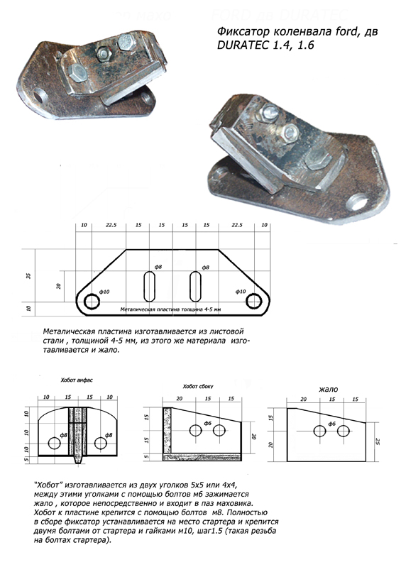

fedorov11rus Опубликовано 14 сентября, 2013 Опубликовано 14 сентября, 2013 (изменено) но 15тыр жаба давит платить. Но отбиваеться же за один ремонт, Согласен, если БМВ на ремонт хотябы раз в две недели, а если раз в квартал и то может быть.? Здраствуйте.Подскажите пожалуйста кто в курсе.Форд фокус2 1.6 115 муфты на распредвалы ставятся в каком то одном положении или как шкив коленвала их можно повернуть на валу? Если занимаетесь ремонтом, зайдити в "Автоштучки" комплект ваших фиксаторов стоит 3500 или 3800руб. Ставятся в одном положении, бабочкой и линейка в зад распредвалов. Изменено 14 сентября, 2013 пользователем fedorov11rus

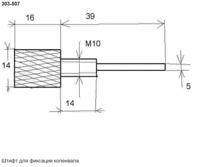

strahov1283 Опубликовано 18 сентября, 2013 Опубликовано 18 сентября, 2013 Спасиб всем за ответы.Изготовил приспособы из первого поста выставил по ним, по впускному валу ошибка пропала а по выпуску осталась(((но кажись мне с этим в другую ветку надо

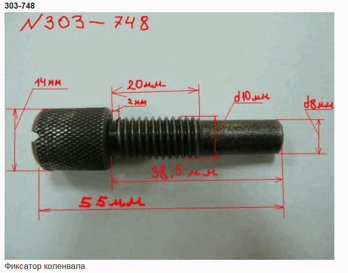

Aleksandr A Опубликовано 24 ноября, 2013 Опубликовано 24 ноября, 2013 скажите точные размеры фиксатора коленвала форд фьюжен кто пишет 39мм кто 45мм , 43мм Это не фиксатор. Это упор для КВ, для установки в ВМТ 1-4. Фиксатор КВ за венец маховика (устанавливается вместо стартера) во втором вложении первого поста. Практический совет, устанавливать поршень 1-го цилиндра в ВМТ, точнее всего (наглядней и проще) при помощи индикаторного нутромера, ввёрнутого в свечное отверстие 1-го цилиндра.
