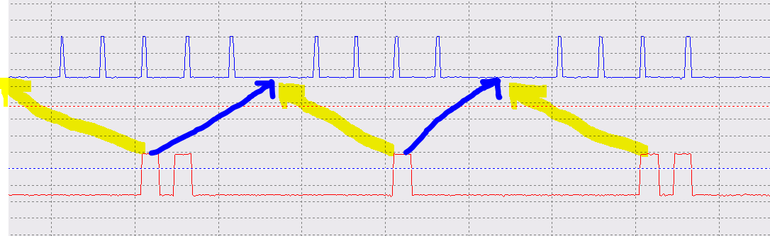

Притянули машину после ремонта мотора,с замененными датчиками колена и распреда,нет искры и форсы молчат.
Питания все есть,сигналы с датчиков есть,а вот правильность(синхронизация) смущает...
Да,ошибок нет.Прошу посмотреть осцилограммы и пнуть в нужном направлении.

По вашему рисунку система SBEC поздней версии, работающий по схеме распред 123-132 и колено 445-445
Последовательность правильная, но синхронизация для такой системы не правильная: все первые вершинки на нижнем красном графике должны быть приблизительно посередине промежутков на верхнем синем графике, а в какую - сторону опережения или отставания - не могу определить
И вообще там разве SBEC, а не NGC - все-таки 2004 год? Для NGC - по-другому.
