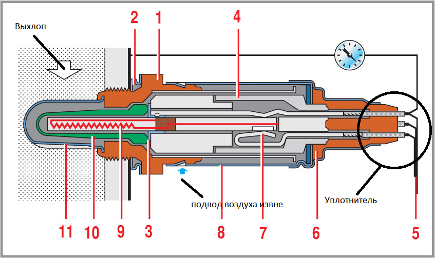

Теперь попробуем логически подумать. Что делает лямбда? "Сранивает" (не вдаваясь в химические процессы самого гальванического элемента - образно по сути это так) количество кислорода в выхлопе с эталонным количеством кислорода в атмосфере (последнее примем за величину постоянную с определенной погрешностью) по разнице этих двух величин лямбда выдает соответствующее напряжение или сопротивление (не суть важно, циркониевые или титановые соответственно).
На схеме видна подводка воздуха.

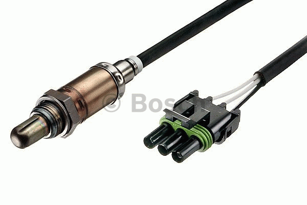

А вот эта подводка воздуха на BOSH 0 258 003 189
Т.е. количество воздуха поступившего извне должно быть как-то регламентировано. ИМХО, в проводе крайне трудно предусмотреть строго определенное отверстие для подачи воздуха к активному элементу лямбды. Если принять теорию подачи воздуха к лямбде через сердцевину проводов, то как решить следующие проблемы. Если бы даже удалось регламентировать межжильное пространство для подачи воздуха - перегиб провода никто не отменял. Перегибом очень легко прекратить подачу воздуха к лямбде и что тогда? Она вообще не будет работать или будет врать? А на сколько врать?
Признаюсь честно бошевских док не читал, но даже если там и указано про то что есть подача воздуха по внутренним жилам, то, имхо, чисто для минимизации ошибки лямбды. Опять таки повторюсь это мое чистое ИМХО.
