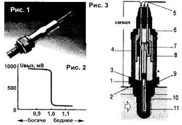

+100 циркониевые и ШДК так и работают титановые немного по другому. И плохо что люди паяющие ДК не знают об кислороде и проводах. А еще есть датчик бедной смеси , так что скидываемся по пять баксов и изучаем матчасть.
изучил мат. часть
1 — металлический корпус с резьбой;
2 — уплотнительное кольцо;
3 — токосъемник электрического сигнала;
4 — изолятор (керамика);
5 — жгут проводки;
6 — уплотнительная манжета проводов;
7 — токо про водящий контакт цепи подогрева;
8 — наружный защитный экран с отверстиями для атмосферного воздуха;
9 — спираль подогрева;
10 — керамический наконечник;
11 — защитный экран с отверстиями для выхлопных газов.
А теперь объясните зачем это нужно??? 8 — наружный защитный экран с отверстиями для атмосферного воздуха;
http://electroscheme...ambda-zond.html

А мощность резюка какую брать? Поставь обычную релюху и все будет работать А сейчас по поводу ДК провода паять нельзя так-как по скрученным проводам к датчику поступает воздух и пайка может его перекрыть Я соеденяю провода трубочкой (медь латунь сталь) без разницы А года 2 назад у нас появились (универсальные) ДК так в коробке уже лежат соеденительные трубки. Всех С НОВЫМ ГОДОМ

Вы что несете? Какой воздух идет по проводам? Книжку откройте по кислородным датчикам. Паять можно и нужно, это мое мнение. Посмотрите схему кислородного датчика, и все станет на свои места.

если мне не изменяет память, то это именно фирма бош не разрешает паять, а предписывает именно обжимать или использовать их соединители, и утверждает что по проводам идет воздух. и даже приводились где-то выдержки из их документации. а то что по проводам воздух действительно идет - доказано и экспериментально, дымогенератором.
вопрос, правда, насколько сильно в результате пайки ухудшится "пропускная способность" проводов... но в любом случае - паять эти провода долго и муторно - паяются они плохо, а значит с кислотой, а ее сложно вымыть потом, а если не вымыть - то сожрет провод.... а обжимать - быстро и надежно. скажем так, я обожму все провода, пока паяльник будет прогреваться ;)
