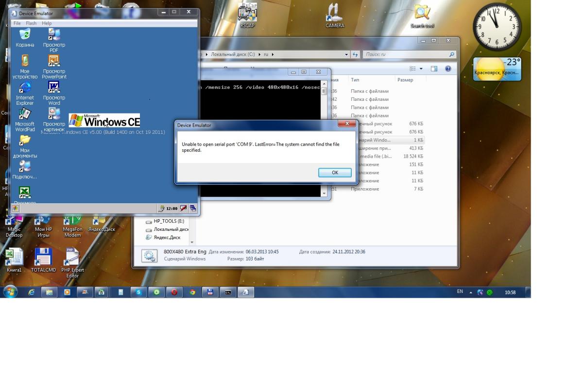

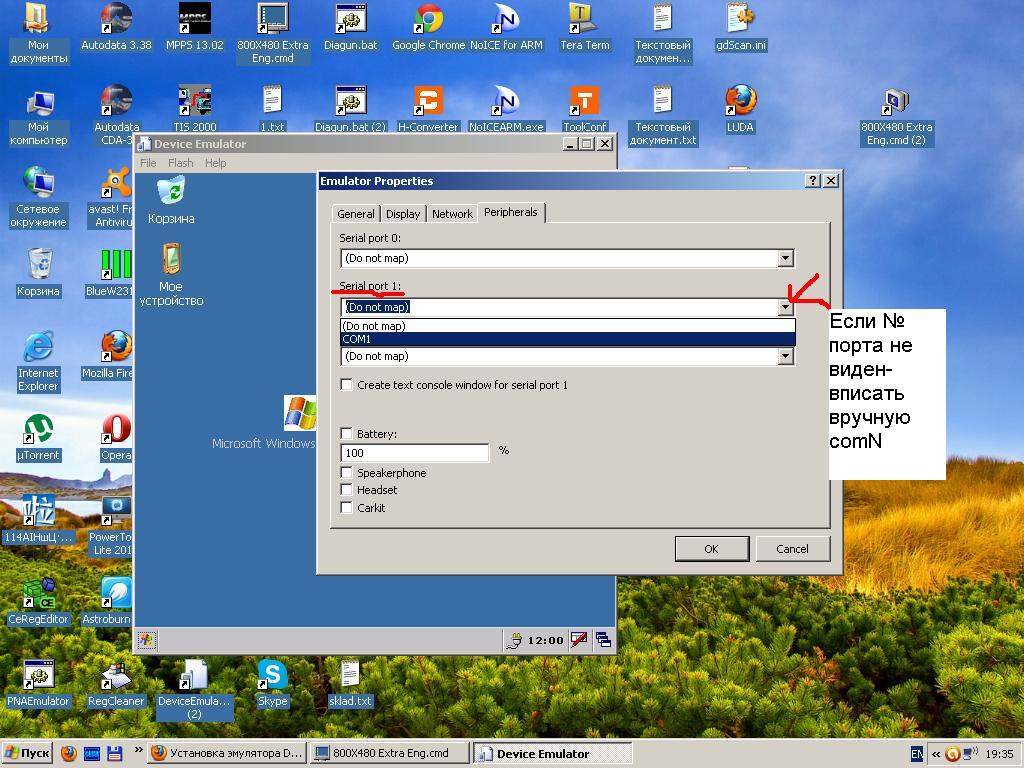

что то у меня не хочет эмулятор на семерке открываться при добавлении номера com порта - /u1 comN / ругается что не может открыть его, причем с любым номером, как только уберу /u1 comN / так нормально запускается, на XP все нормально работает
Попробуй вручную в конф откр порт.
Попробуй как админ.
№ порта не больше 9!
Может у тебя куча скрытых портов,которые мешают эмулю.
У меня было более 40.

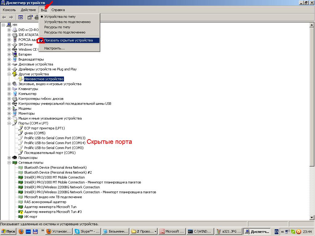

Для удаления скрытых установленных но отсутствующих виртуальных COM-портов нужно:
1. пуск -> выполнить -> cmd
2. Set devmgr_show_nonpresent_devices=1
3. Devmgmt.msc
4. Вид -> показать скрытые устройства.
5. Удалить отсутствующее устройство в разделе "порты COM и LPT"

попробовал в ручную и от администратора, результат тот же пишет что не может открыть порт

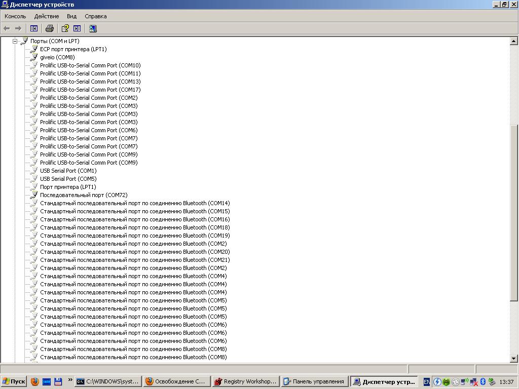

BlueSoleil создаёт кучу портов и резервирует их т.е делает их невидимыми в свойствах ком-портов .Это мешает нормальной работе программ использующих ком-порт.
Если используешь свисток USB BT и каждый раз вставляешь в другой разъём USB-BlueSoleil создаёт ещё 6 портов.
Удаление BlueSoleil не удаляет эти порты.
Только вручную!

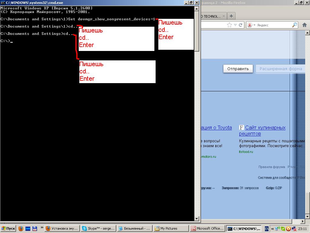

1.Удали BlueSoleil
2. пуск -> выполнить -> впиши cmd нажми Enter.
3.Откроется окно Дос.
Будет C:\Documents and Settings\1>,а надо C:
Поэтому впиши cd.. нажми Enter.
И так пару раз-пока не появится C:
4.Скопируй текст Set devmgr_show_nonpresent_devices=1
вставь после C: нажми Enter.
5.Скопируй текст Devmgmt.msc
Откроется Диспетчер устройств.
Вид- показать скрытые
Удали все не нужные и скрытые порта.
Изменено пользователем sergej-ko

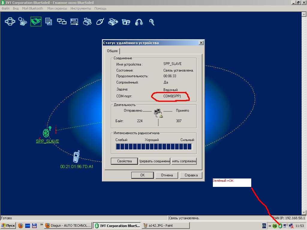

Потом переустанови BlueSoleil ,установи связь и смотри № порта в состоянии.
http://www.auto-bk.ru/forum/topic/22143/page__st__680#entry223041
Потом этот порт вписывай в эмулятор.

скрытые порты смотрел, все как Вы писали, если блюсолей удалить и отключить встроенный блютуз, то вообще не показывает никаких com портов, даже вкладки такой нет, или я чего то не понимаю, если подключаю какое нибудь устройство, например встроенный блютуз, то появляются com порты, если я хочу его переназначить, то в списке много com портов написано - используются. Программой по Вашей ссылке, если опять же в диспетчере не показывает никакие com порты, то программа в списке выдает 4 порта с 9 по 12. 9 не открывает остальные три открывает. В общем я совсем запутался.
Запусти апплет Control panel -- System -- Advanced -- Environment variables (Панель управления -- Система -- Дополнительно -- Переменные среды)
В System variables (Системные переменные) создай переменную DEVMGR_SHOW_NONPRESENT_DEVICES и присвой ей значение 1.
После этого OK--OK--закрой System.
Эта переменная позволить работать пункту меню "Показать скрытые устройства" в диспетчере устройств.
Теперь опять запусти Control panel -- System -- Hardware -- Device Manager -- View -- Show hidden devices (Панель управления -- Система -- Оборудование -- Диспетчер устройств -- Вид -- Показать скрытые устройства).
А потом посмотри в COM-портах или ещё где наличие этих COM25 и т.п. (скрытые устройства будут отображены бледным цветом - это устройства, которые в данный момент не подключены к системе, но были когда-то)

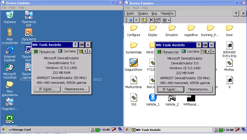

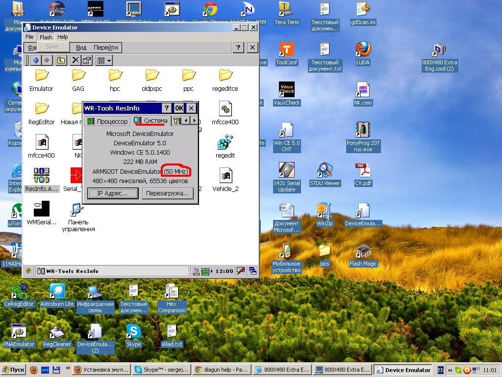

Посмотрел скорость эмуля прог ResInfo=50Мгц.
Или она не показывает правильно,или комп у меня слабый,или эмуль слабый.
Кто-нибудь попробуй в "изменить" вписать /cpucore ARMv5
(Указывает эмулируемую архитектуру ЦП. Может иметь значения ARMv4 или ARMv5. Значение по умолчанию: ARMv4.)
"Emulator\DeviceEmulator.exe" NK.bin /cpucore ARMv5 /memsize 256 /video 480x480x16 /nosecurityprompt /sharedfolder ""
ResInfo.ARM.300ru.rar
проверил показывает одно и тоже по умолчанию и если вписать /cpucore ARMv5
У меня также.
Хотя несколько чел писали ,что эмуль работает быстрее Диагуна.
может они имели ввиду работу уже с машиной
