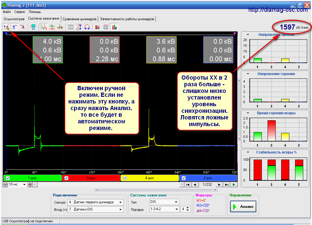

вот видно,dis зажигание,одна катушка без затухания,тока че-то я с синхронизацией не то сделал,разбираюсь,показывает на 4-ом,а в режиме осциллографа ясно видно, что 3-2,потом залью,а то в инет я с этого компа захожу,а работаю другим.скопировал эту картинку.чтобы совета на диамаговском форуме спросить.

urri355, дайте картинку одной из искры на весть экран, очень хитро производитель выделил ярким цветом, а процессов не видно., это не правильно.
вот.ярким это режим анализа,там в режиме осциллографа любой график видно нормально,можно увеличить,растянуть
и вот.
Ответ на скрине. И уточните цилиндр для синхронизации. У вас 4-й.
