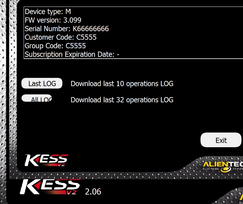

astronom Опубликовано 3 мая, 2015 Опубликовано 3 мая, 2015 Сегодня мой kess хапанул интернета. код С5555 означает что проц только под замену или можно в него загрузить прошивку ту что шла в комплекте?
IZGOY Опубликовано 3 мая, 2015 Опубликовано 3 мая, 2015 если проц открыт и не был обновлён до 4.036(она закрывает досту),то можешь перешить его.. кстати победил я эту External exception EEFFACE...феном продул все ноги у проца...(наверное был косяк при пайке)и все зашуршало!!!
blistograd Опубликовано 3 мая, 2015 Опубликовано 3 мая, 2015 Сегодня мой kess хапанул интернета. код С5555 означает что проц только под замену или можно в него загрузить прошивку ту что шла в комплекте? нет так не пройдет.. прежде чем грузить ту прошщивку нуно прошить проц прошивку в измененным серийником
astronom Опубликовано 3 мая, 2015 Опубликовано 3 мая, 2015 Он не был прошит да и пока что не нужно были обновы. Перестал работать как только инета хапнул до этого работал нормально
sas-78 Опубликовано 3 мая, 2015 Опубликовано 3 мая, 2015 Он не был прошит да и пока что не нужно были обновы. Перестал работать как только инета хапнул до этого работал нормально проц менять нужно будет, а вот чтоб такого не было, в софте нужно откл интернет!
astronom Опубликовано 3 мая, 2015 Опубликовано 3 мая, 2015 Ну да по всей видимости так и есть. Буду проц заказывать

astronom Опубликовано 3 мая, 2015 Опубликовано 3 мая, 2015 В общем ситуация немного проясняется. Подключил кесс через UART теперь он определяется и читается. !! Вопрос к тем кто писал по UART надо ли в нем устанавливать какие либо галочки?

astronom Опубликовано 3 мая, 2015 Опубликовано 3 мая, 2015 ...что то не то задвигаешь. Что у тебя читается? После прошивки или до? Я бинарник заливал (когда первая прошивка идет) несколько раз, и через переходник и чере ж-линк, После обновления самой программой, ж-линк и переходник можно положить на полочку, они уже не работают с прибором Читайте правильно. Я не прошивал кесс и не собираюсь пока его обновлять. Он у меня заблокировался после того как инета хапнул.
