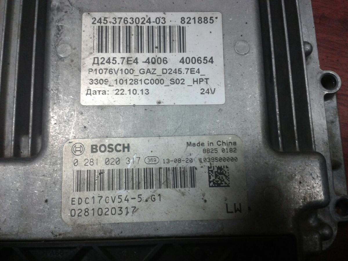

Попал в ремонт этот блок. ГАЗ 3309,подобный мотор с такой же системой стоял на Валдае Подскажите как, чем,  куда, каким протоколом.

655,402,227.....в тракторах.....короче смотри и выбирай.....

Галета2 по БДМ, БДМ100 и К-Таг думаю тож возьмет. Ток или плату отрывать от корпуса, что проблематично или пилить дырку. Ежели епром не нужен то опенбоксом по  к-лайн записать можно. На столе 24в не нужно хватит и 12.
