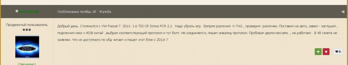

Парни всем привет есть такой вопрос вчера вычитывал пцр 2.1 кессом после анлока, пишет не известный блок отправьте логи но иденты при этом отдает и сток вычитал. Рискнуть и кессом попррбовать залить ? Или другим лучше флешером? Кто то так записывал какой либо блок?
Добрый день. На  Passat B7 1.6 TDI читал и писал китайским. Только не помню, что бы писал  " не известный блок отправьте логи".
Привет. А как вышли из положения?
