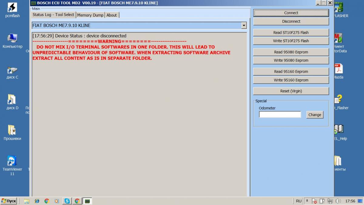

370rx Опубликовано 11 июля, 2017 Поделиться Опубликовано 11 июля, 2017 Уважаемые Профи! Нужна подсказка. Завалялся нулевый кесс 1.89. Нужно считать st10 bosch, в проге мой автомобиль можно только записать, считать нельзя. Но, например другое авто, alpha mito с таким же эбу и двигателем можно считать в boot st. ВОПРОС: позволит ли кесс считать блок от fiat, если я в проге выберу alpha? Ссылка на комментарий Поделиться на другие сайты Поделиться
denis5811 Опубликовано 11 июля, 2017 Поделиться Опубликовано 11 июля, 2017 Уважаемые Профи! Нужна подсказка. Завалялся нулевый кесс 1.89. Нужно считать st10 bosch, в проге мой автомобиль можно только записать, считать нельзя. Но, например другое авто, alpha mito с таким же эбу и двигателем можно считать в boot st. ВОПРОС: позволит ли кесс считать блок от fiat, если я в проге выберу alpha? Должен прочитать. ENU_ME7p9p10.rar Ссылка на комментарий Поделиться на другие сайты Поделиться
370rx Опубликовано 11 июля, 2017 Поделиться Опубликовано 11 июля, 2017 st10, bosch 7.9.10 Должен прочитать. Спасибо, кабелем K4? Или Bootloader Adapter 14P600BTLR? Ссылка на комментарий Поделиться на другие сайты Поделиться
denis5811 Опубликовано 11 июля, 2017 Поделиться Опубликовано 11 июля, 2017 st10, bosch 7.9.10 Спасибо, кабелем K4? Или Bootloader Adapter 14P600BTLR? Подключите контакты, показанные на рисунке, с резисторами 2 100 ом, а затем следуйте приведенным ниже монтажным схемам, в зависимости от используемого кабеля (перевод на русский) Ссылка на комментарий Поделиться на другие сайты Поделиться
370rx Опубликовано 11 июля, 2017 Поделиться Опубликовано 11 июля, 2017 Подключите контакты, показанные на рисунке, с резисторами 2 100 ом, а затем следуйте приведенным ниже монтажным схемам, в зависимости от используемого кабеля (перевод на русский) дошло, спасибо большое! Ссылка на комментарий Поделиться на другие сайты Поделиться
чавойто 161 Опубликовано 11 июля, 2017 Поделиться Опубликовано 11 июля, 2017 Спасибо за дельный совет, как приедет машина обязательно отпишусь какой комп стоит, пока известно что дизель 5 серии! Чудо прибор как и у всех, с версией 2.8 Ну вот мыслить правильно начинаешь. Пока не напишешь, что за ЭБУ стоит никто ничего дельного не посоветует. Ну и чудо прибора версии 2.8 точно ни у кого нету. Ссылка на комментарий Поделиться на другие сайты Поделиться
370rx Опубликовано 12 июля, 2017 Поделиться Опубликовано 12 июля, 2017 Профи, сделал все как на картинке. ID не читает, считывание не происходит. Эбу 7.9.10 st10, fiat linea, выбираю алфу мито с таким же блоком и двигателем Boot St. По обд получаю ID, но читать не могу. Может подскажет кто с этими блоками работал, может есть другое оборудование, которое по розетке сольет? Ссылка на комментарий Поделиться на другие сайты Поделиться
albert73 Опубликовано 12 июля, 2017 Поделиться Опубликовано 12 июля, 2017 Можно.... к примеру.... I\O Terminal Ссылка на комментарий Поделиться на другие сайты Поделиться
