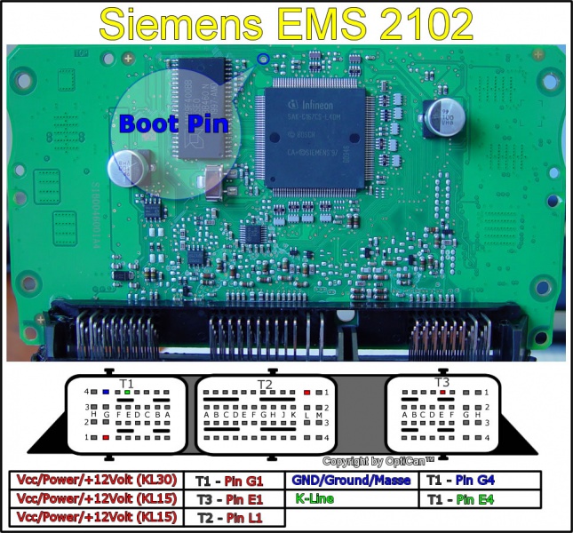

buxxarin Опубликовано 24 июля, 2018 Поделиться Опубликовано 24 июля, 2018 Спасибо за совет. Не подскажете что значит "UM 00:0000" В кес при обращении к блоку? в случае данной ошибки, лучше задать вопрос китайцам которые отламывали данное по. тем более у версии 2.47 отлом на отломе. не факт что она не кривая. а вообще рекомендую делать его в bsl режиме через бут пин. пример типа того Спасибо за совет. Не подскажете что значит "UM 00:0000" В кес при обращении к блоку? иногда такая ошибка вылазит когда блок защищен от записи по обд. или счетчик репрогов в блоке закончился. но это как вариант Ссылка на комментарий Поделиться на другие сайты Поделиться
sterpeniem Опубликовано 25 июля, 2018 Поделиться Опубликовано 25 июля, 2018 в случае данной ошибки, лучше задать вопрос китайцам которые отламывали данное по. тем более у версии 2.47 отлом на отломе. не факт что она не кривая. а вообще рекомендую делать его в bsl режиме через бут пин. пример типа того иногда такая ошибка вылазит когда блок защищен от записи по обд. или счетчик репрогов в блоке закончился. но это как вариант Спасибо огромное! Ссылка на комментарий Поделиться на другие сайты Поделиться
