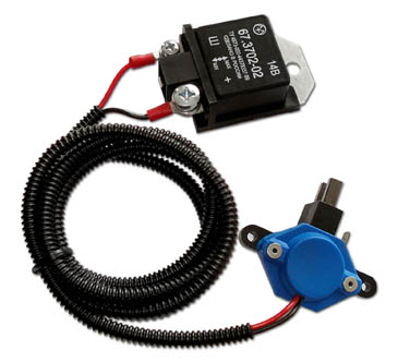

Замена реле регулятора на штатном генераторе ваз 21074 (372.3701-03) на выносной трехуровневый с соответствующей таблеткой привела к падению напряжения на холостых оборотах до 12,6V, а при нагрузке ( во время езды, со всеми включенными приборами) 14,2 -14,6V. Выносной блок прикрепил на клемму ( - ) АКБ. Может этот блок необходимо зафиксировать непосредственно к корпусу? Во время поездки претензий к уровню бортового напряжения и перепадам нет. Регулятор в среднем положении. Клеммы зачищал. Возможно проблемма в массе? Посоветуйте.
Судя по картинке он должен крепится к кузову(подкрылок или моторный щиток) А в инструкции что по этому поводу написано? ведь к нему прилагается инструкция по установке
В инструкции написано, что можно крепить как к кузву, так и к сврбодной клемме АКБ.
К кузову крепление обязательно, или к минусовой клемме (к свободной непонятно) без минуса(массы) на корпусе регулятора работать нормално небудет

На минусовой клемме есть 2 гнезда для крепления болтом, одно идет на массу, другое свободное, сюда и прикрепил корпус РР. Профиль по силе возможности заполнил.
Судя по картинке отверстие регулятора сделано для крепления к кузову и является ещё и теплоотводом. при нагреве регулятора (а ток там порядка 5А) он может работать не коректно
Переставил на кузов, без изменений ( на холостых напряжение падает до 12 V). Может дело в самом РР?
Возможно и в нем причина.А чем не устраивает родной регулятор? и проверь болт на котором плюс сидит. подтяни гайку бывает она ослабевает и плохой контакт с диодной скобой из за этого бывает низкое напряжение
