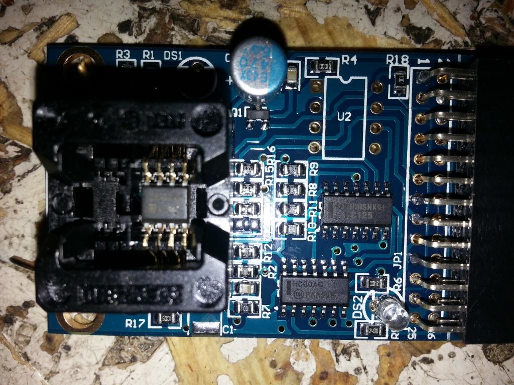

kozak Опубликовано 30 ноября, 2015 Опубликовано 30 ноября, 2015 Начал пробовать читать\писать 35080 - читает через раз. Если проел, то в дампе одни FF. Вскрыл посмотрел плату, не хватает несколько элементов. Катуiку и микруху, возможно подjбрать и поставить на плату? Доработать?
cylis Опубликовано 1 декабря, 2015 Опубликовано 1 декабря, 2015 В 30.11.2015 в 19:57, kozak сказал: Начал пробовать читать\писать 35080 - читает через раз. Если проел, то в дампе одни FF. Вскрыл посмотрел плату, не хватает несколько элементов. Катуiку и микруху, возможно подjбрать и поставить на плату? Доработать? тоже было такое там надо менять резистор с другим номиналом на дополнительной плате

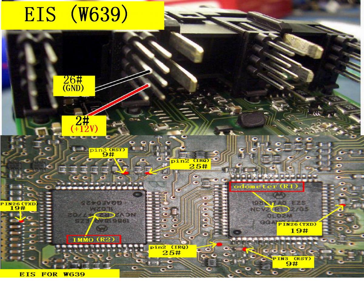

valerio Опубликовано 17 февраля, 2016 Опубликовано 17 февраля, 2016 добрый вечер,сильно не пинайте,что может быть,или почему не читает 1L02M?вито 639 2005 г,хотел сделать пробег.подключение по этому рисунку ,р270 читает так сек 60-90 потом выдает read error,пробовал читать как 0L02M тоже самое что делаю не так?

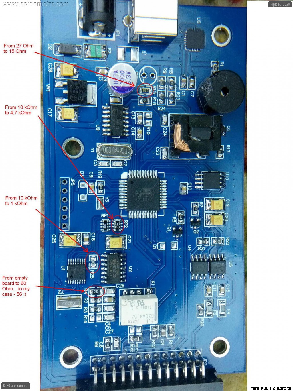

rasnach Опубликовано 3 мая, 2016 Опубликовано 3 мая, 2016 Вот по этой схеме дорабатывайте свой R270 и все должно стирать и писать

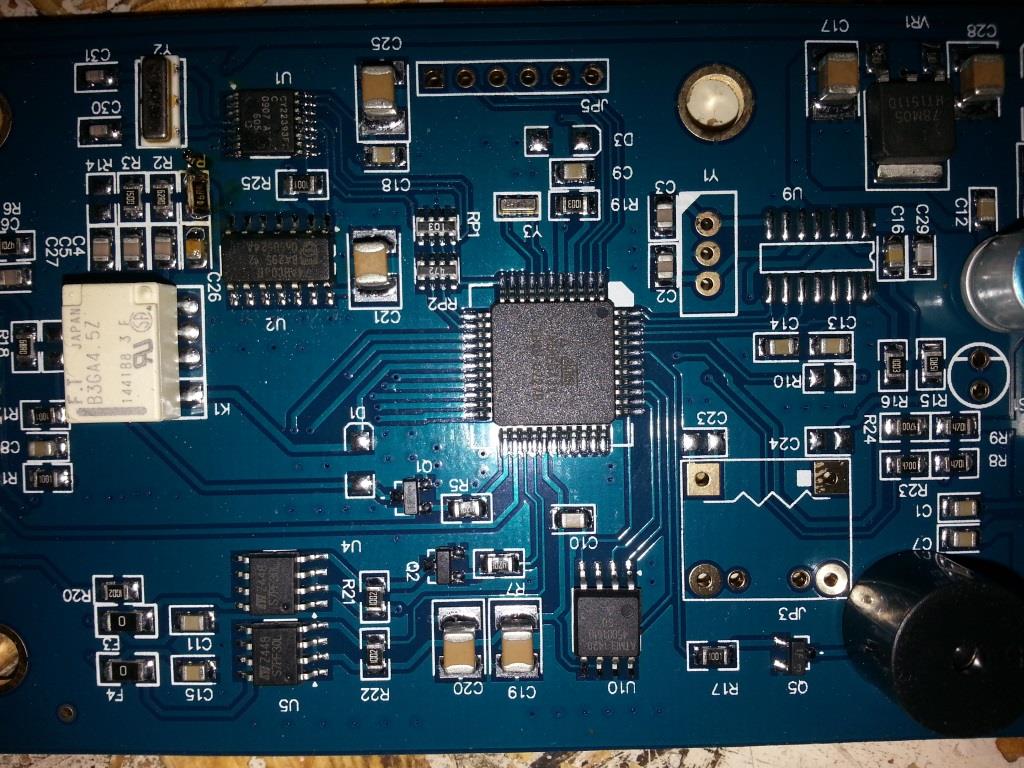

Кись Опубликовано 3 сентября, 2016 Опубликовано 3 сентября, 2016 (изменено) купил сие чудо. читает. но не пишет незащищённую область. а остальное велкам. куда копать? на фото сверху у меня всё кроме нижнего резюка совпадает Изменено 3 сентября, 2016 пользователем Кись

demon6 Опубликовано 21 мая, 2017 Опубликовано 21 мая, 2017 uragan1987, andy99 - написали же, что процессор закрытый. купил себе такое чудо только для закрытия пробела по стиранию 35080. сразу из коробки не заработало. в комплекте отсутствовал диск с софтом. скачал гдето в сети. установил софт. серийный номер когда спрашивает - ввёл "1", прокатило. установил прогу, запустил, установил дрова. подключил прибор он судя по звуку операционки опознался. воткнул в него 080dowq тыкаю читать, пишет "ждите, посылаю команду в р270" и всё. светодиод молчит, прибор тоже. хотел китайцу писать чтоб деньги возвращал. но пытливый ум и чешушиеся ручонки... по обрывочным сведениям из интернета залез в диспетчер устройств, ком порт с 11го поменял на 3тий, тыкаю читать, всё ожило. светодиод заморгал, коробка запикала. ура. стёр 080 которую китайская таха запорола. быстро. теперь сижу тру оригинал из опельской панели. долго. есть две доработки - одна на маленькой платке резюк поменять на 800-1000Ом, тогда 35080 трутся оч.быстро. попробую. вторая описана в этой теме но что после неё поменяется неясно, и у меня плата без катушки, может мне не подойдёт :)
052 Опубликовано 21 июня, 2017 Опубликовано 21 июня, 2017 Всем привет. Так и не понял для чего обвязка пцф7991, катушка и кварц? Только пришел 270 -ничего этого нет
Кись Опубликовано 21 июня, 2017 Опубликовано 21 июня, 2017 оно и не надо. это защита как чип в ключе.
