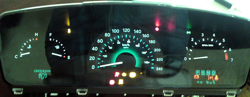

на столе щиток высвечивает пробег на несколько секунд, потом ищет машину.

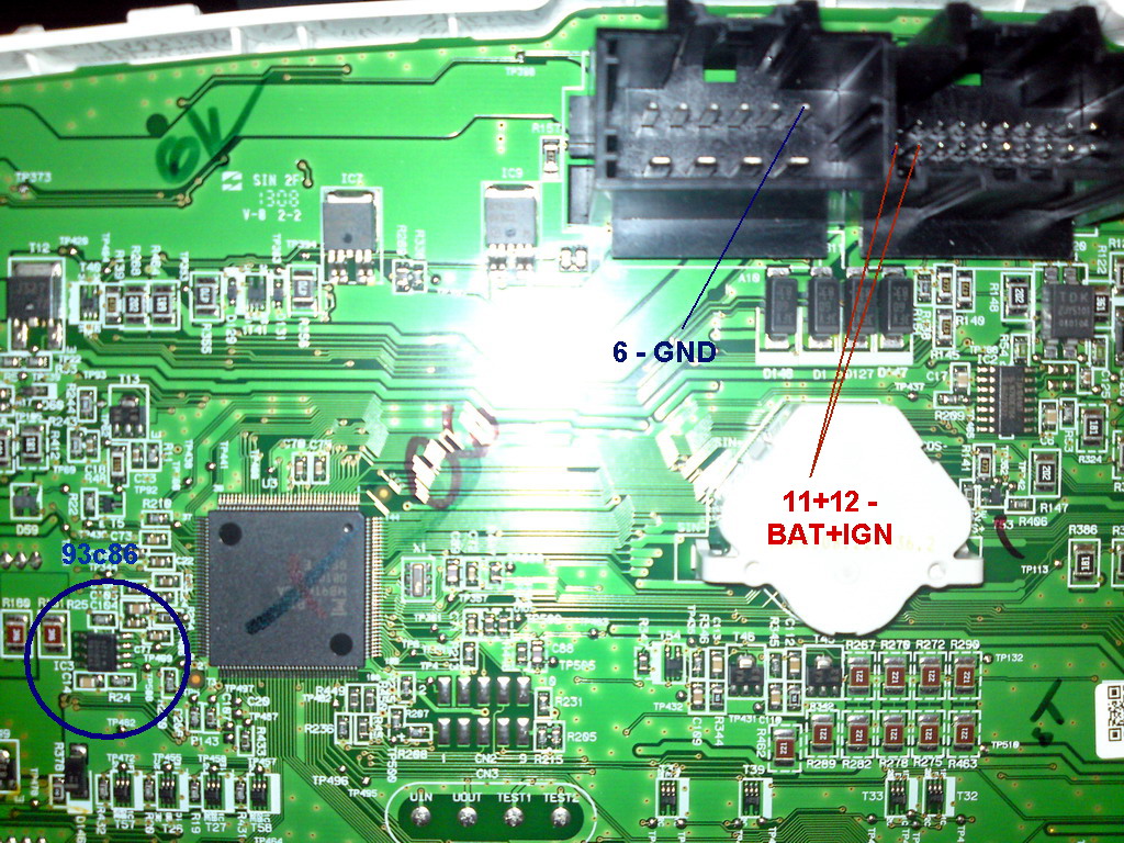

Вид на чип крупнее выложил Sergeii.
Чип под задней крышкой, внутрисхемно читается без проблем.
Вытаскивается щиток за минуту, если на перекуры не ходить.
Ну и к началу темы - error высвечивается при неправильном пересчете, активных дублей в машине нет.
