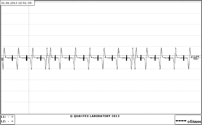

Мужики не хотел создавать новую тему пожалуйста подскажите по ошибке "Датчик кулачкового вала" Замер числа оборотов двигателя.
осцилограму с датчика снял всё ровно. отключаешь его полность мотор заводится только секунд через 30 маслания.
Может ли датчик коленвала косячит. Или что может быть???
Изменено пользователем JoniPavlovich
