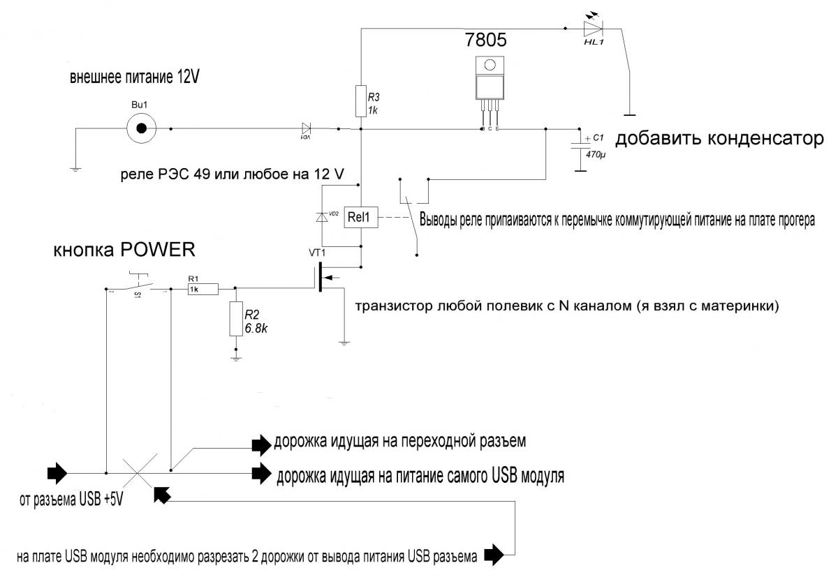

Доработал немного прогер ,добавив выключатель по питанию и еще пару элементов облегчающих пользование им , чтоб не дёргать разъемы постоянно туда сюда, ну естевственно предварительно поместив его в корпус . Неудобство выявилось при выключении компъютера с подключенным прогером (синий экран) , ну и при подключении внешнего питания (надо перемычку переставлять) , теперь ничего делать не надо кроме как вкл\выкл кнопкой не забыть перед выключением компа (поставил светодиод еще один специально по внешке) . Внешний блок питания у меня общий и для х-прога и для всего вобщем ,14 вольт стабилизированных выдает , включается своим выключателем при необходимости.
+ Для доработка!
