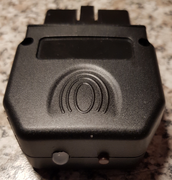

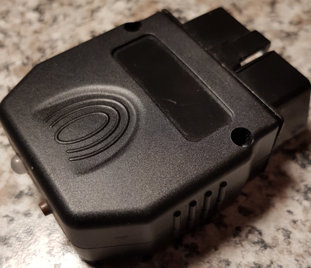

Добавил новый тип подмоток.
Легкий выбор машин кнопкой.
В списке 511 вариантов машин.
Андрей приветствую.
Удобней и надёжней не кнопкой а переключателями как у вас и были. Многие уходят от кнопки к переключателям как у вас были.

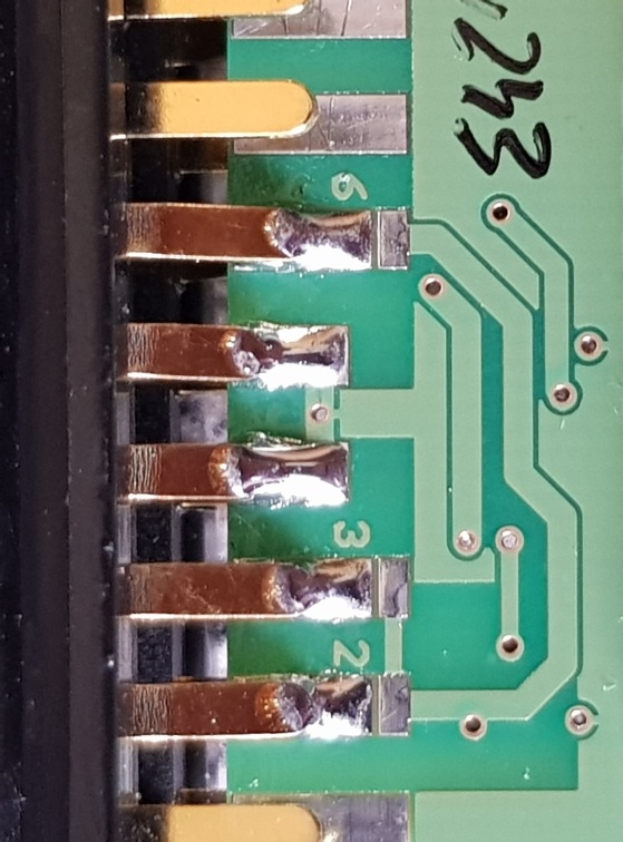

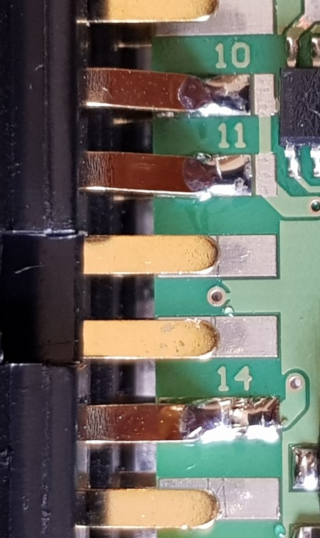

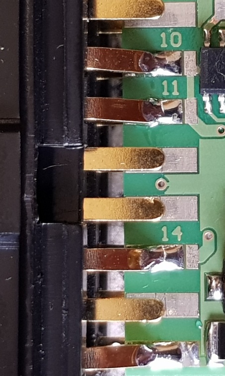

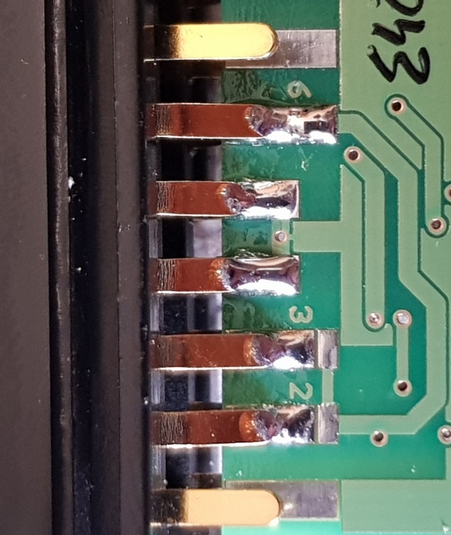

Лучше вместо этого сделать переключатели пинов 6-14, 10-2, 11-3 что бы не паять и опять же к чему многие тоже пришли..
Привет, старые подмотки тоже останутся
А коммутацию пинов сделал на плате (см. неск. постов выше), проще каплей припоя коммутировать, чем дополнительный переключатель ставить.
Приветствую! вряд ли соглашусь,  в чем надежность переключателей?  да и в чем их удобство? К примеру запомнить три разных варианта авто с переключателями будет весьма сложно, а когда у тебя в списке конкретные номера 112, 251, 98 запомнить элементарно. Да и что бы сделать выбор нет необходимости вскрывать корпус и это еще один плюс. Думаю Андрей попробовал и то и другое и может реально сказать что удобнее и быстрее.
Сергей прав, с кнопкой все же удобнее.
Единственное, в отличие от прежней версии, не обновляются.

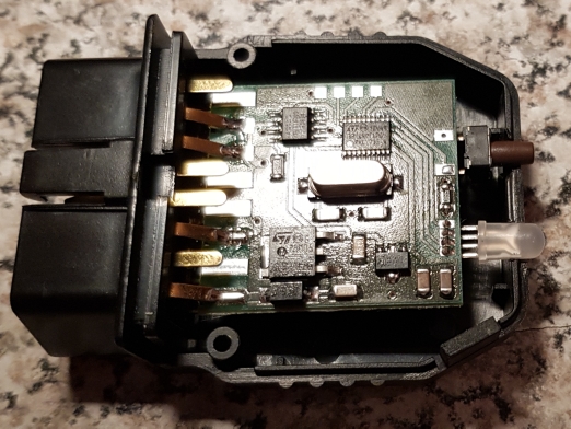

Да, к сведению - это наш с Сергеем совместный проект и если заметили - на новом проце.
Привет!
на каком процессоре   свояли новый девайс ?
 на фото не видно ...
Привет, также на stm, только на 20-ти ногой
Форд транзит 2018 года - берет?
