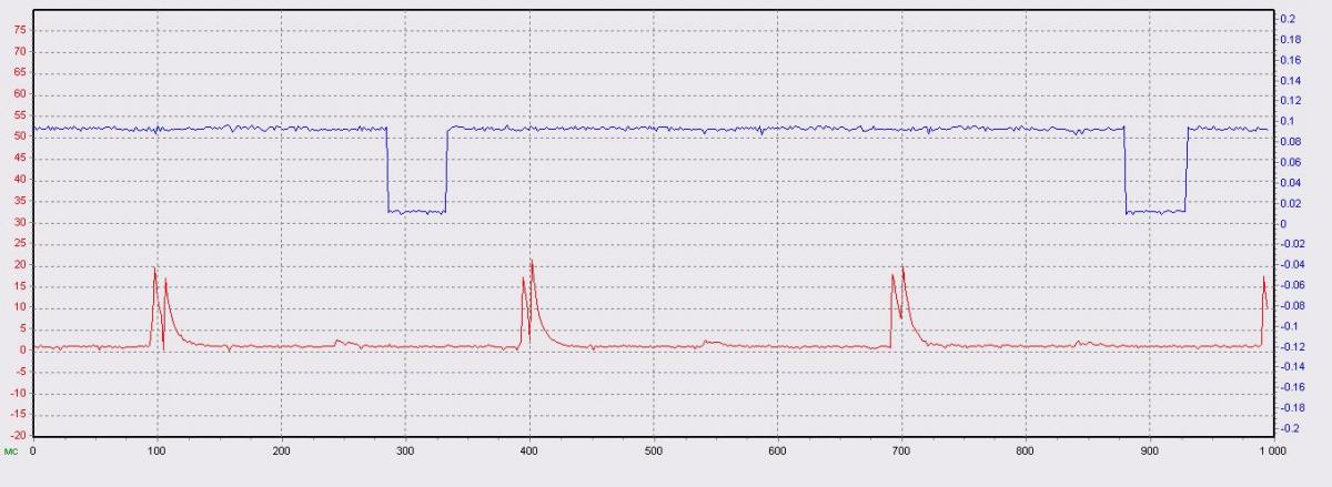

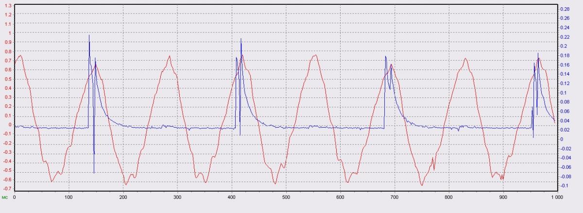

друзья кто подскажет вчем проблема .Данное авто Hyundai H1 двигатель системой CR приехало на замену прокладки под головкой ,после зборки заводиться не вкакую не хочет ,по диагностике ошибок нет, довление в рампе 30Мпас. импульсы на форсунках есть ,распыл тоже, метки совподают , компрессия по 32кгс.пробовали тянуть некак не заводится только дым валит сизый ,воздухан новый. снял осцилограммы с датчика фаз и первой форсы .кто что скажет.11.JPG55.JPG 1-я форса+датчик разряжения прокрутки .2-я первая форса+датчик фаз.

Если все это есть,то распыл и вмт не совпадают.
Я тоже такова мнения но вот почему ВМт и впрыск не совподают.вопрс.
проверяйте синхронизацию ДПРВ и ДПКВ.
Проверить можно но вот оброзец осцилограммы где взять .
может распред на 180 градусов развернут ?? впрыск идет а там не такт сжатия...
метки все мовподают компрессия тоже .мне не понятно почему впрыск получается не фазирован ,как искра на 8кл. вазах со сдвоенными катушками. вот интерес.
у дизеля сигнал на форсунку подаётся в момент воспламенения, значит немного раньше ВМТ.
А на сколько - решают "мозги"
