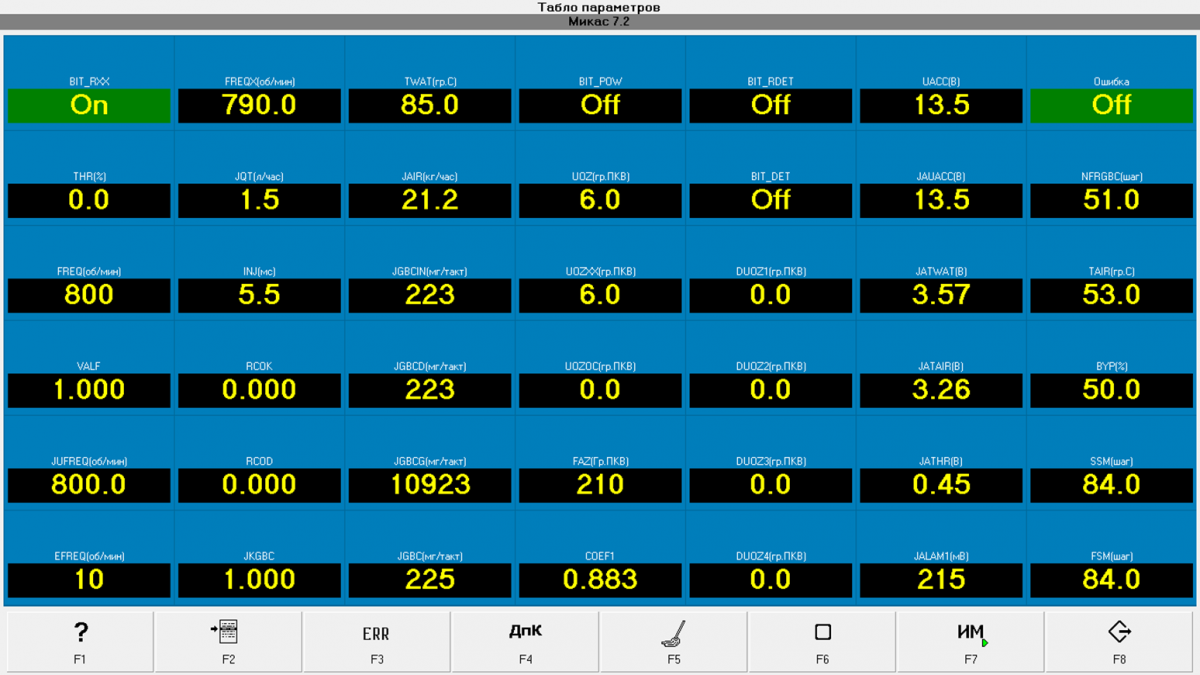

Bonserj Опубликовано 21 декабря, 2013 Автор Поделиться Опубликовано 21 декабря, 2013 В 19.12.2013 в 15:45, Aleksandr A сказал: Опишите подробно, как при этом находили ВМТ 1-4? Находил по прибору часового типа при этом совпала метка на шкиву Ссылка на комментарий Поделиться на другие сайты Поделиться
Aleksandr A Опубликовано 21 декабря, 2013 Поделиться Опубликовано 21 декабря, 2013 (изменено) Что с катализатором? Ломом его случайно не пробивали? И ремонтируйте машину на стоке. Изменено 21 декабря, 2013 пользователем Aleksandr A Ссылка на комментарий Поделиться на другие сайты Поделиться
Bonserj Опубликовано 21 декабря, 2013 Автор Поделиться Опубликовано 21 декабря, 2013 (изменено) В 21.12.2013 в 15:12, Aleksandr A сказал: Что с катализатором? Ломом его случайно не пробивали? И ремонтируйте машину на стоке. катализатор пустой его выбили до меня. Я не уверен, но по моему скрин делался на родной 627 прошивке. Изменено 21 декабря, 2013 пользователем Bonserj Ссылка на комментарий Поделиться на другие сайты Поделиться
Aleksandr A Опубликовано 21 декабря, 2013 Поделиться Опубликовано 21 декабря, 2013 Заливайте сток, отпускайте фланец за корпусом катализатора и смотрите параметры. Если до Вас катализатор просто пробили ломом, то его остатки теперь в глушителе. Ссылка на комментарий Поделиться на другие сайты Поделиться

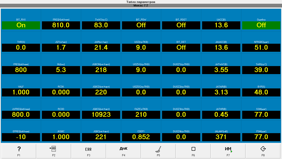

Bonserj Опубликовано 3 января, 2014 Автор Поделиться Опубликовано 3 января, 2014 В 21.12.2013 в 19:08, Aleksandr A сказал: Заливайте сток, отпускайте фланец за корпусом катализатора и смотрите параметры. Если до Вас катализатор просто пробили ломом, то его остатки теперь в глушителе. Вот параметры с открученным фланцем Ссылка на комментарий Поделиться на другие сайты Поделиться
JohnFirst Опубликовано 3 января, 2014 Поделиться Опубликовано 3 января, 2014 Сделай то же самое на прогретом двигателе . Ссылка на комментарий Поделиться на другие сайты Поделиться
Bonserj Опубликовано 3 января, 2014 Автор Поделиться Опубликовано 3 января, 2014 В 03.01.2014 в 09:22, JohnFirst сказал: Сделай то же самое на прогретом двигателе . Так это же на прогретом, температура 83 градуса Ссылка на комментарий Поделиться на другие сайты Поделиться
JohnFirst Опубликовано 3 января, 2014 Поделиться Опубликовано 3 января, 2014 (изменено) Извиняюсь , просмотрел . Расходомер другой подкидывали ? Изменено 3 января, 2014 пользователем JohnFirst Ссылка на комментарий Поделиться на другие сайты Поделиться
Bonserj Опубликовано 3 января, 2014 Автор Поделиться Опубликовано 3 января, 2014 В 03.01.2014 в 17:18, JohnFirst сказал: Извиняюсь , просмотрел . Расходомер другой подкидывали ? да Ссылка на комментарий Поделиться на другие сайты Поделиться
Aleksandr A Опубликовано 5 января, 2014 Поделиться Опубликовано 5 января, 2014 В 03.01.2014 в 07:59, Bonserj сказал: Вот параметры с открученным фланцем Если выпуск действительно чист, то остаётся только ГРМ. Что то Вы где то не до глядели. Ссылка на комментарий Поделиться на другие сайты Поделиться
