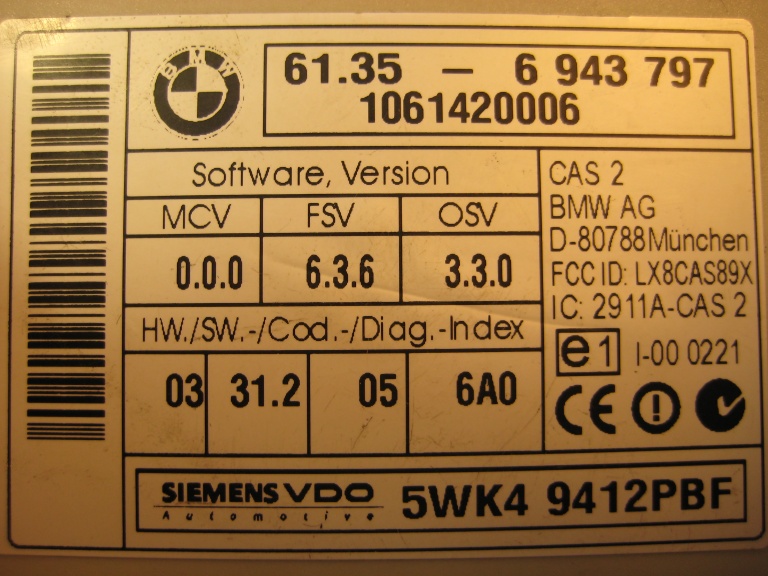

Всем привет, ищу флеш для сравнения на bmw E60 2006г желательно в формате ETL, после не удачного чтения росфором 260 машина ключь не принимает, центральный замок с ключа работает, прёт мне в последние время на улёт флешей, пора подумать о нормальном оборудование, eeprom считаный R 270 и флеш ETL выкладываю, фото cas прилогаю

Ну раз центральный замок работает я думаю что ключи на месте поэтому прошу флеш для сравненич со своим, eeprom сравнил очень похож на раьочий.
Файл не качается! всем спасибо, машина поехала.

Конечноже нет, на соседнем форуме человек с прошивкой помог
Опубликовано (изменено)
А, ну тогда значит получается в прошивке дело было. Только с каких она самоискривилась? ....
