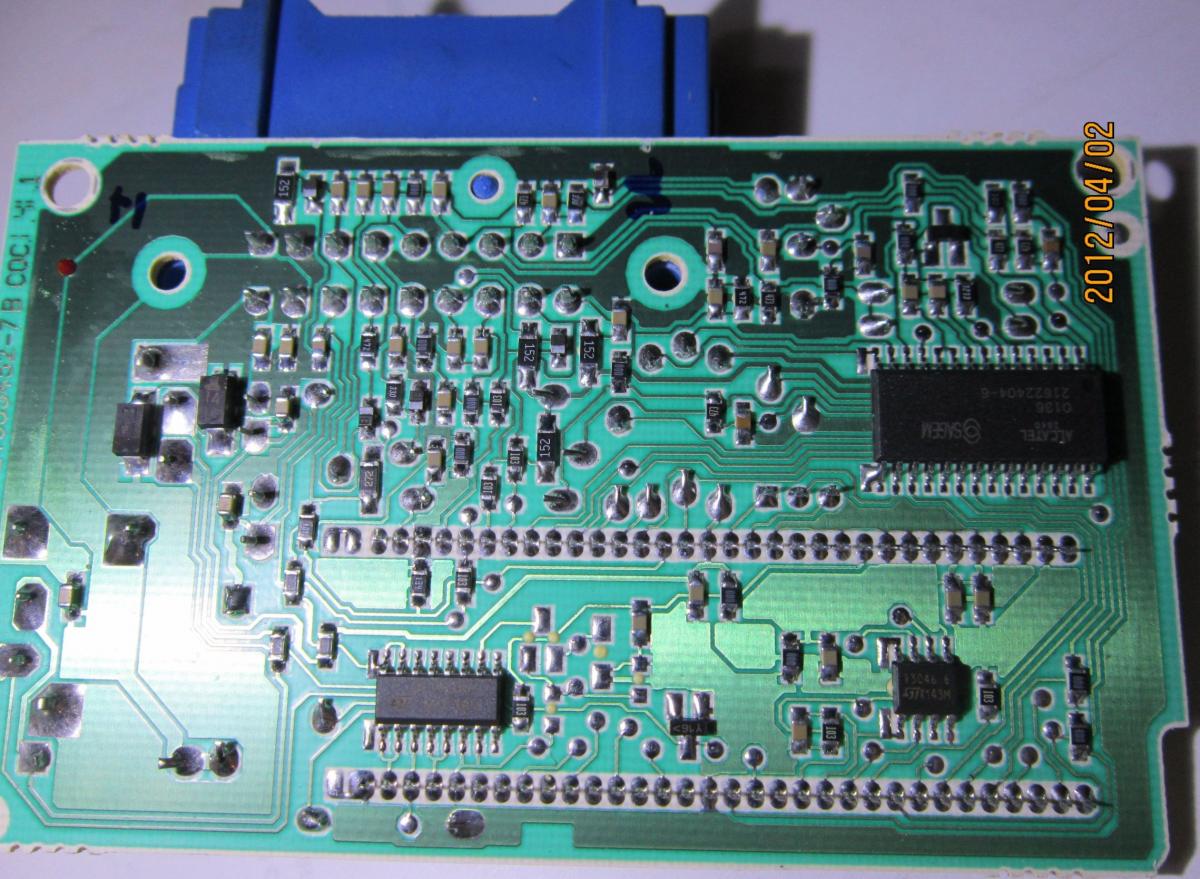

Kimikey Опубликовано 20 апреля, 2013 Опубликовано 20 апреля, 2013 (изменено) Парни, помогите, кто может. Привез клиент иммо от Renault Kangoo 2000 года, перестали работать ключи. Вбили в дамп 2 чипа, отдали иммо клиенту. Итог - авто не заводится. Привезли иммо обратно. При тщательном осмотре обнаружили, что нет на месте одного резистора (на фото указано в каком месте черной линией). Может быть есть у кого-то фото такого иммо крупным планом, чтобы посмотреть его номинал, или может быть кто-то знает, какой номинал резистора там должен быть. Спасибо за помощь (можно в личку). Изменено 20 апреля, 2013 пользователем Kimikey
pavel-pervomaysk Опубликовано 20 апреля, 2013 Опубликовано 20 апреля, 2013 Поставь 4к7, должно работать. Странно как то вбил в дамп ключи, из дампа ключи прописываются вообще то в 7935.
zsoul Опубликовано 21 апреля, 2013 Опубликовано 21 апреля, 2013 (изменено) это входное сопротивление -для пробы можно и перемычку Изменено 21 апреля, 2013 пользователем zsoul
