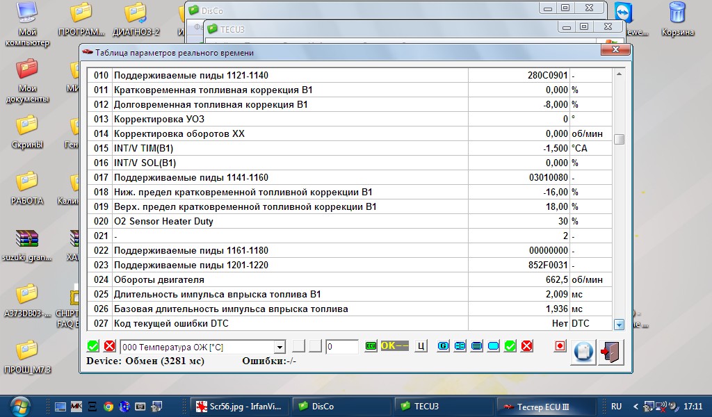

Опубликовано 21 апреля, 201313 г. comment_421543 если бы у вас в сканере были такие параметры,то легко можно определить цепь исправна Intake camshaft actual position B1 ............... 0 ° Intake camshaft position actuator B1 ............... 0.0 % На втором растянута цепь ГРМ с сопровождением характерного звука Intake camshaft actual position B1 ............... -8 ° Intake camshaft position actuator B1 ............... 0.0 % Ссылка на комментарий https://www.auto-bk.ru/forum/topic/40342-nissan-note-%D0%BE%D1%88%D0%B8%D0%B1%D0%BA%D0%B0-%D1%80%D0%B0%D1%81%D0%BF%D1%80%D0%B5%D0%B4%D0%B2%D0%B0%D0%BB%D0%B0-%D1%800340/#findComment-421543 Поделиться на другие сайты Поделиться Поделиться сообщением
