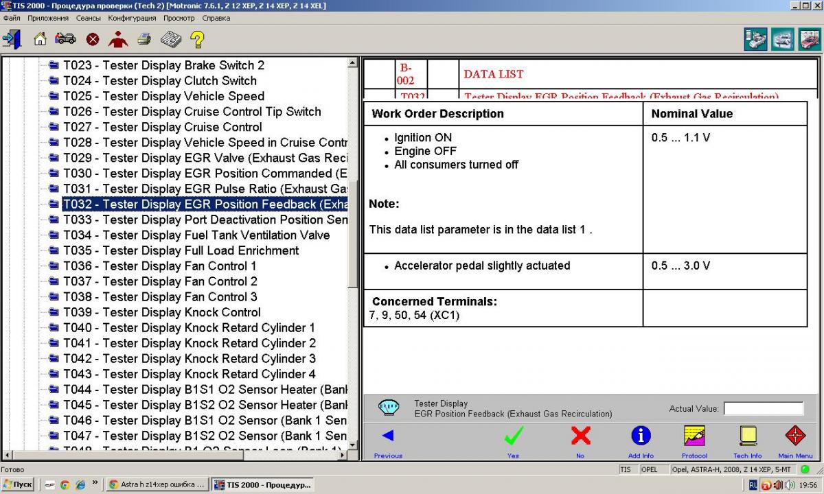

kulibin18 Опубликовано 29 апреля, 2013 Опубликовано 29 апреля, 2013 Предыстория: завис клапан, обороты плавают, пропуски. Так как менять его не очень то удобно, решили сразу заменить на новый и не эксперементировать. После установки которого с оборотами все нормализовалось, но сразу выскакивает p1405 при выключении зажигания. по сканеру при закрытом егр 0.56в на датчике. Для интереса расшевелил старый егр, клапан со сканера управляется и 0.86в при закрытом. ошибка так же вылезает. на обоих клапанах при открытом 3.70в. Теперь вопрос, есть ли у кого параметры эталонного ЕГР? были ли такого рода случаи? по каталогу идет два вида егр, есть ли отличия?

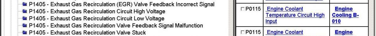

kulibin18 Опубликовано 29 апреля, 2013 Автор Опубликовано 29 апреля, 2013 P1405 Differential Pressure Feedback EGR
kulibin18 Опубликовано 29 апреля, 2013 Автор Опубликовано 29 апреля, 2013 (изменено) P1405 Differential Pressure Feedback EGR вспомнил, подключался ДСТ-кой а она только номер ошибки выдала и то что описания нет... Изменено 29 апреля, 2013 пользователем kulibin18

Syoga Опубликовано 20 декабря, 2013 Опубликовано 20 декабря, 2013 (изменено) Всем доброго времени суток ) Нужна ваша помощь Z14XEP В пятнице почистил и заглушил ЕГР и денек машина поездила отлично, без всяких ошибок, в воскресенье сново начались приколы.Машину начало дергать еще чаще, при низких оборотах и постоянной скорости частые толчки, сначала горит машинка с ключем после того как глушу и завожу загорается чек проверил опкомом: Total number of fault codes: 3 P1405 - Exhaust Gas Recirculation Circuit Low Voltage (02) - Present P1405 - Exhaust Gas Recirculation Valve Feedback Signal Malfunction (04) - Not present P1405 - Exhaust Gas Recirculation Valve Feedback Signal Malfunction (0A) - Not present Сбросил ошибки но одна постоянно горит: Total number of fault codes: 1 P1405 - Exhaust Gas Recirculation Circuit Low Voltage (02) - Intermittent Изменено 20 декабря, 2013 пользователем Syoga
