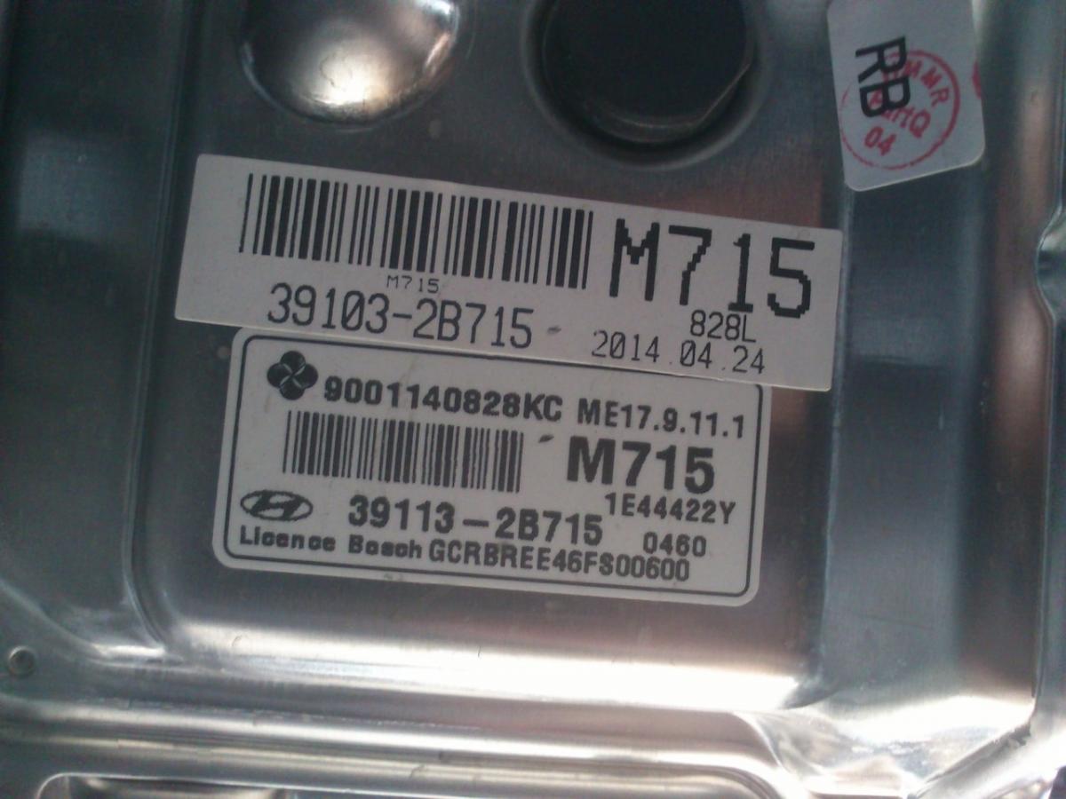

Пардон, тема про Ме17.9.11 а на фото УАЗовский Bosch Me17.9.7 !
Они и внутри схожи ? По размерам расположения процессора относительно краёв блока ?
Или только снаружи ?
И...

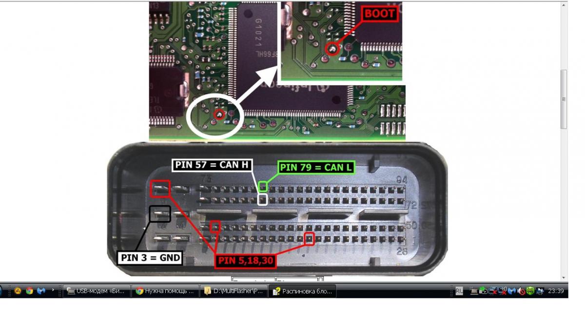

Насколько мне известно, у Me17.9.11 (на Солярисе) штеккер ЭБУ совсем другой !!!
Не 2х56 а 94-х пиновый !

#15 Читайте

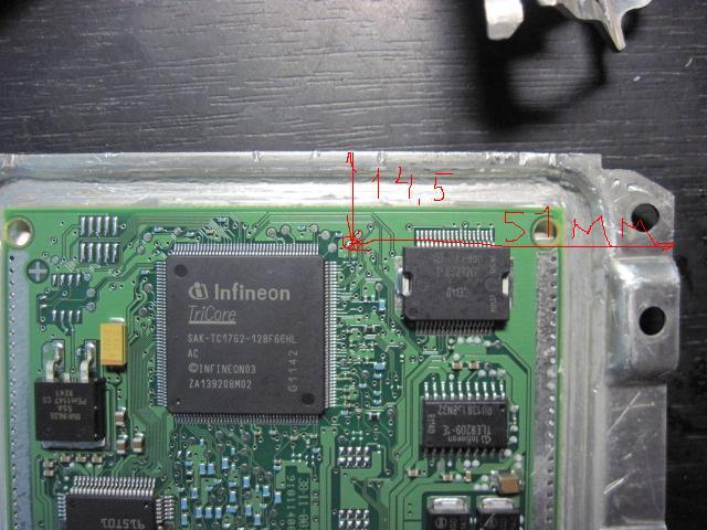

Расположение бут пина 17.9,7 и 17.9,11 относительно краев разное,хоть они и схожи внутри,кому надо могу поискать,где то были замеры
есть такое но зачем если он прекрасно шьётся по обд
Изменено пользователем GRIID
