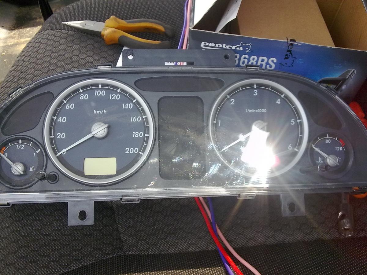

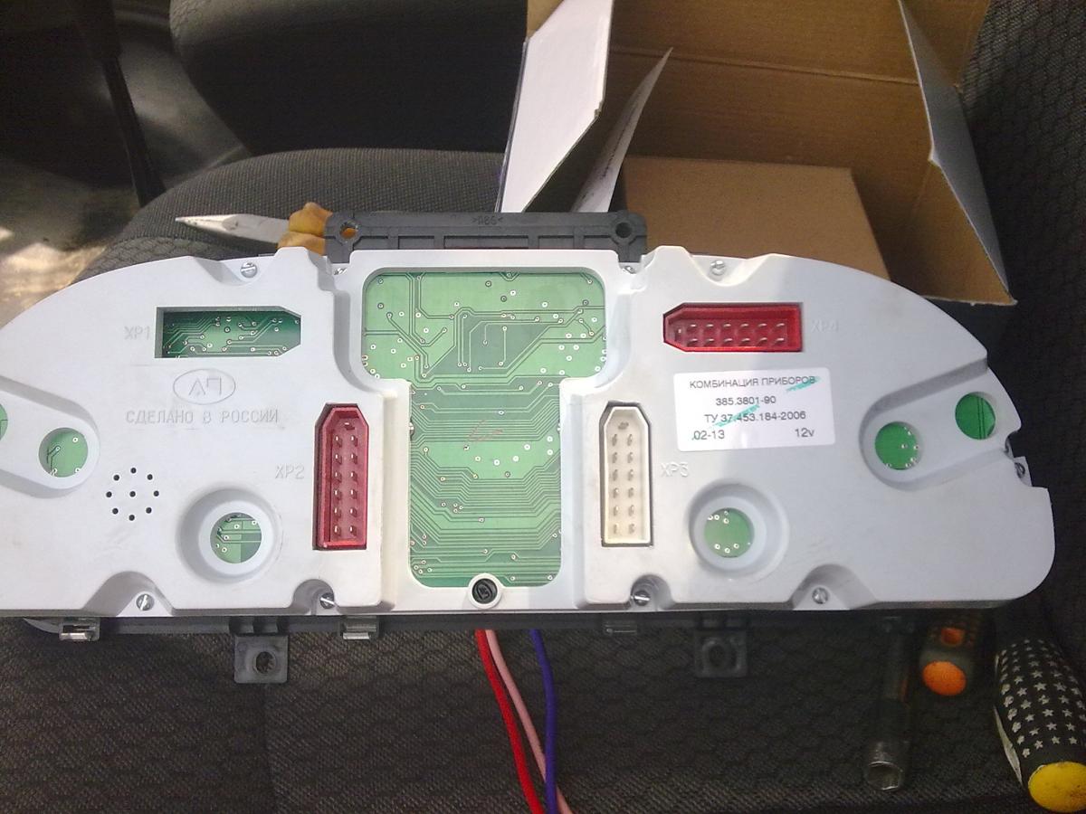

АП панель, с виду обычная... тока один разъём отсутствует.
Провода теже, тока вход от дс не воткнутый в разъем, странно показалось... может выпал пока снимал думал...
Неа не выпал... (как потом выяснил)
Витая пара какая то на красный верхний идет... странно...
ДС есть АВС нету!!!
Без ДС не работает спидометр!!!
Разорвал двойной отот синий с зеленым и ткнул то чё сваял- стрела вяло попёрлась до 200км и потом в обратку...
Может и частотка высоковата, - но кажись не проканает...

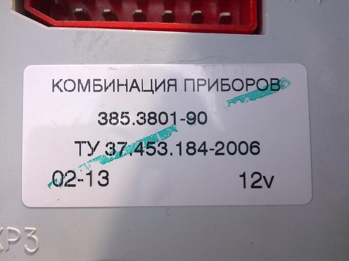

Всё как обычно, колодка ХР3 10 пин
Разъем ХР3
1 К датчику отключения ABS «Минус»
2 Обогрев заднего стекла «Плюс»
3 Корпус
4 Выход спидометра к бортовому
компьютеру
5 Клемма 15 выключателя зажигания
6 К датчику скорости спидометра Сигнал с датчика
7 Корпус
8 К датчику низкого уровня
тормозной жидкости
«Минус»
9 К катушке зажигания
(высоковольтный вход тахометра)
Сигнал с катушки
зажигания
10 Клемма 15 выключателя зажигания
11 К блоку управления двигателем
(низковольтный вход тахометра)
Сигнал с блока
упраления двигателя
12 К реле разряда аккумуляторной
батареи
«Минус»
13 Ближний свет фар* «Плюс»
не получается 10тый , а зеленый с синим в воздухе??
Изменено пользователем Niklion
" а зеленый с синим в воздухе??"
они действительно в воздухе за щитком соединяются и сигнал уходит на эбу, обратно на щиток возможно кан, делается как и раньше На этом щитке на один разъем меньше ?
а датчик скорости (его провод) так же как и раньше? над педалью водителя в разьеме зеленый провод?
