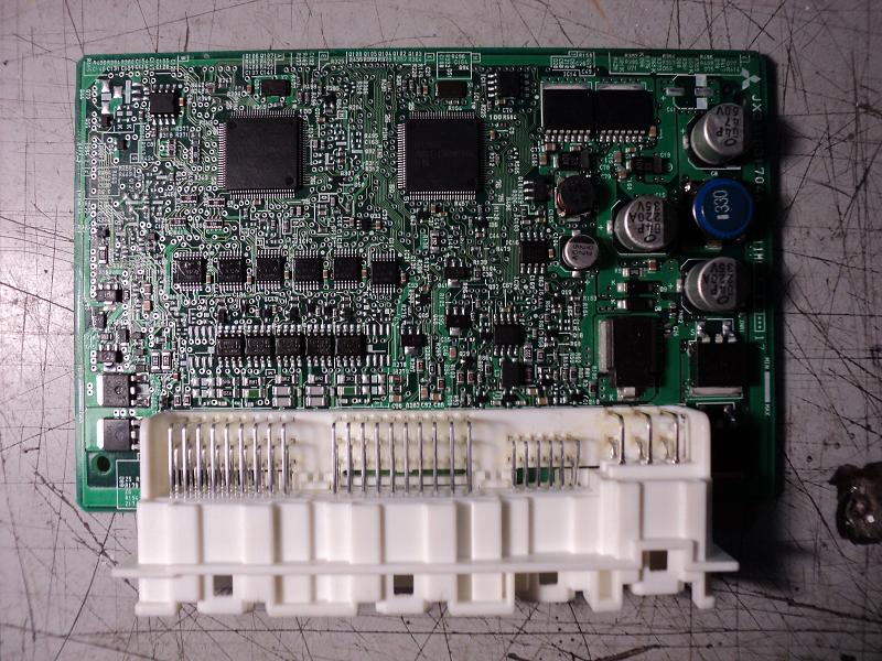

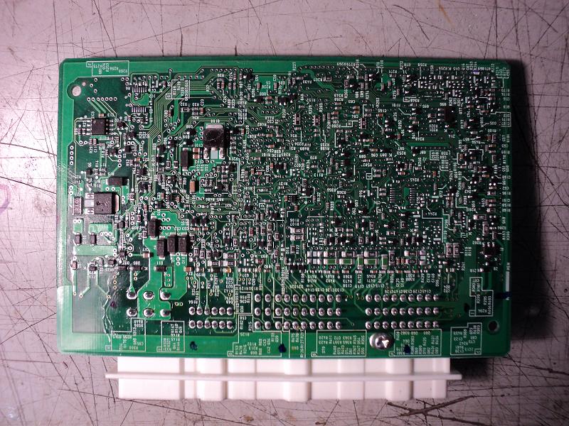

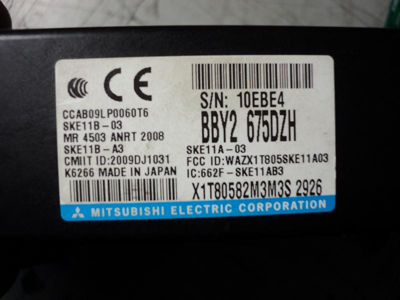

Предпологаю, что ключи лежат в блоке, фото которого прилагаю(фото наклейки и платы).
В нём стоят два проца:
первый
DQ16
M306N4MGT-138GP как я понял, это Renesas M16C6N5HM из семейства M16C/60
рядом с процом 24C04. Дамп ниже.
второй
DQ17
M306N5MCT-3A1GP гугл говорит, что это тот же Renesas M16C6N5HM.
рядом 24С02. дамп ниже.
Собственно вопрос, в этом ли блоке лежат ключи, и если в этом, то где именно.
Так же, если ключи здесь, то непонятки с синхрой, так как
блок меняный, родной блок (он был подтоплен) клиентос успешно потерял...

Пологаю, всё же, что ключи в том блоке, который выше(так как обе антенны приходят сюда), но так как радной клиентосом был успешно проё...ан, не могу посмотреть чё в этом боке было. Поэтому и спрашиваю, кто с такой машиной сталкивался, где именно ключи лежат?
