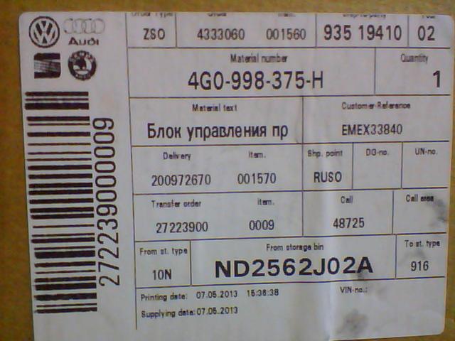

shurimba Опубликовано 20 мая, 2013 Опубликовано 20 мая, 2013 Добрый день! Авто было битое и старый блок АБС восстановлению не подлежит, соответственно не могу считать кодировку... Не завалялось ли у кого? Двигатель CGXB, коробка NXT. Фото с упаковки нового АБС
052 Опубликовано 20 мая, 2013 Опубликовано 20 мая, 2013 Шанс подобрать лонгкодинг , наверное, один к миллиону. К ОД езжай..

shurimba Опубликовано 20 мая, 2013 Автор Опубликовано 20 мая, 2013 (изменено) Извиняюсь... У меня есть расшифровка вина в этке... Ауди А6 С7 2012 торговое обозначение 4G251A код двигателя CGXD код коробки NXT код внутренней отделки FZ цвет крыши 4N цвет кузова 4N Дело в том что у меня в VCDS нет расшифровки битов для этого года... WAUGGAFC7CN130220.txt WAUGGAFC7CN130220.pdf Изменено 20 мая, 2013 пользователем shurimba
052 Опубликовано 21 мая, 2013 Опубликовано 21 мая, 2013 Лонг-кодинг 10-байтный каждый байт от 00 до ff .Сам понимаешь сколько вариантов .Вот есть пример-капля в море http://www.netech.dk/ecuuk
