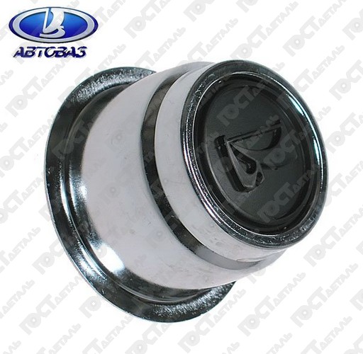

сход-развал, а если это вибрация на определённых оборотах то нужно отцентрировать диски, т.е центр диска должен совпадать с центром вращения ступицы. Когда делают балансировку. то балансируют диск относительно центрального отверстия, а если оно не совпадает с диаметром ступицы то при затяжке колеса происходит смещение центра колеса-отсюда биение колеса и вибрация на руль при вращении как ты его не балансируй. Выход- центровочные кольца, Как вариант, если разница в диаметрах 1-1.5мм поставить в диски жигулёвские колпачки 2107. Цена вопроса 100-150руб комплект.
