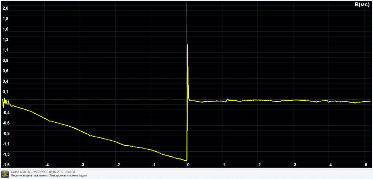

И все таки вернусь к этой теме!
Второй раз сталкиваюсь, Кручу осциллограф верчу но ничего понять не могу!
Видимо проверять нужно как то по особенному!
Nissan Wingroad 2001 1.5 л
Катушки зажигания стоят Hitachi
Мотор работает хорошо и вот что показывает на всех четырех!

каким датчиком сигнал то снял, емкостныи или индуктивным сделай на основе вазовского дпкв
Снимал щупом делителем! Масса и игла!
А ДПКВ пробовать иглой или датчиками?

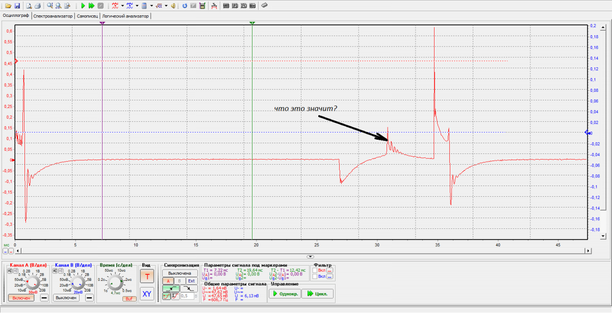

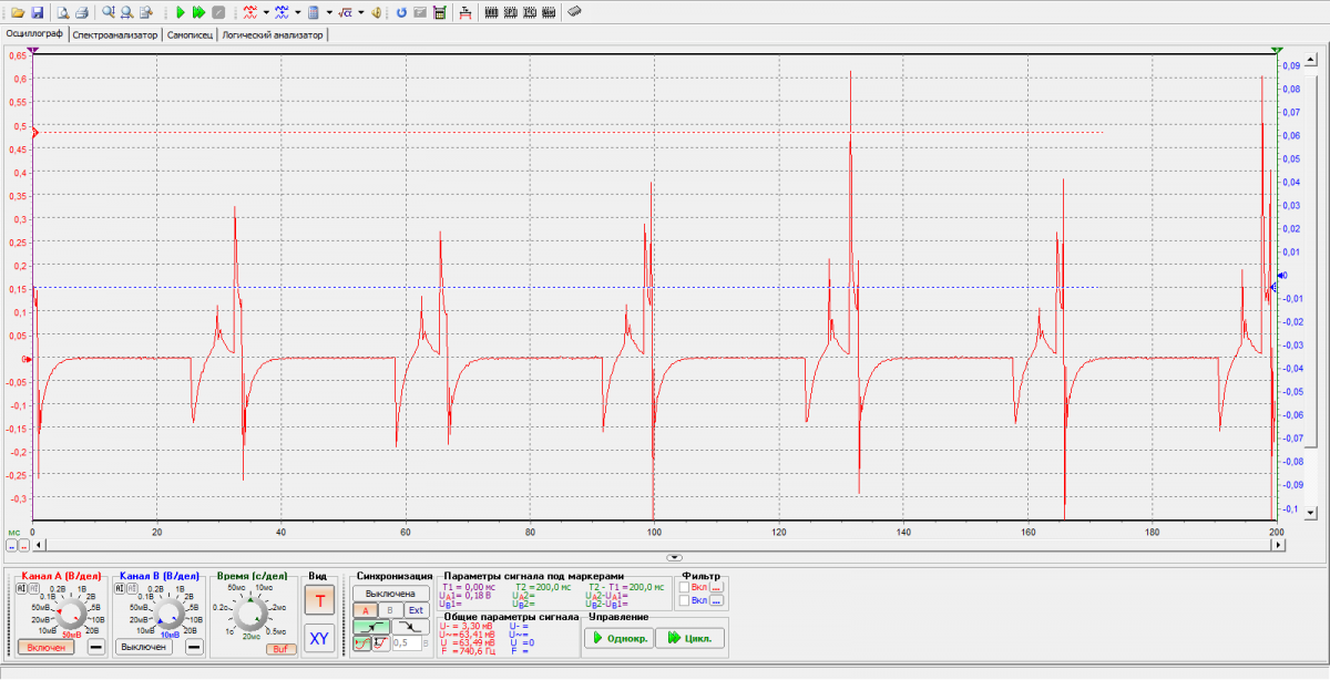

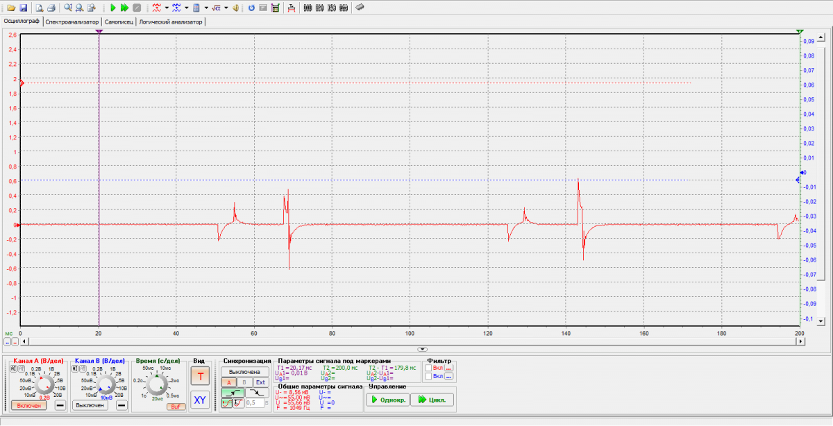

Всем доброго здоровья, пожалуйста помогите новичку, второй день бьюсь, машина ауди 100 карбюратор на газу, суть проблемы такова сначала работает нормально, а когда нагреется начинает троить, а потом глохнет совсем, да еще одна особенность, если включить нагрузку(свет) еще немного поживет, снова начинает троить, вот вот заглохнет, включаю печку еще минут пять работает, снова начинает. отсоединяю провод от генератора, еще минут пять нормально работает но все равно глохнет, и уже с концами, система зажигания стоит ваз 2109, остынет работает нормально минут тридцать, час и все заново весь процесс запечатлел на експрессе до момента когда заглохла, смотрю на осциллограму и на экспрес и так,как баран может кто поможет |0. , прошу совета кто что видит, или у кого есть какие мысли из опыта?

Проблеммы начались сразу после установки зажигания от Ваза, или со временем? Я бы проверил коммутатор и ВВ провода.
