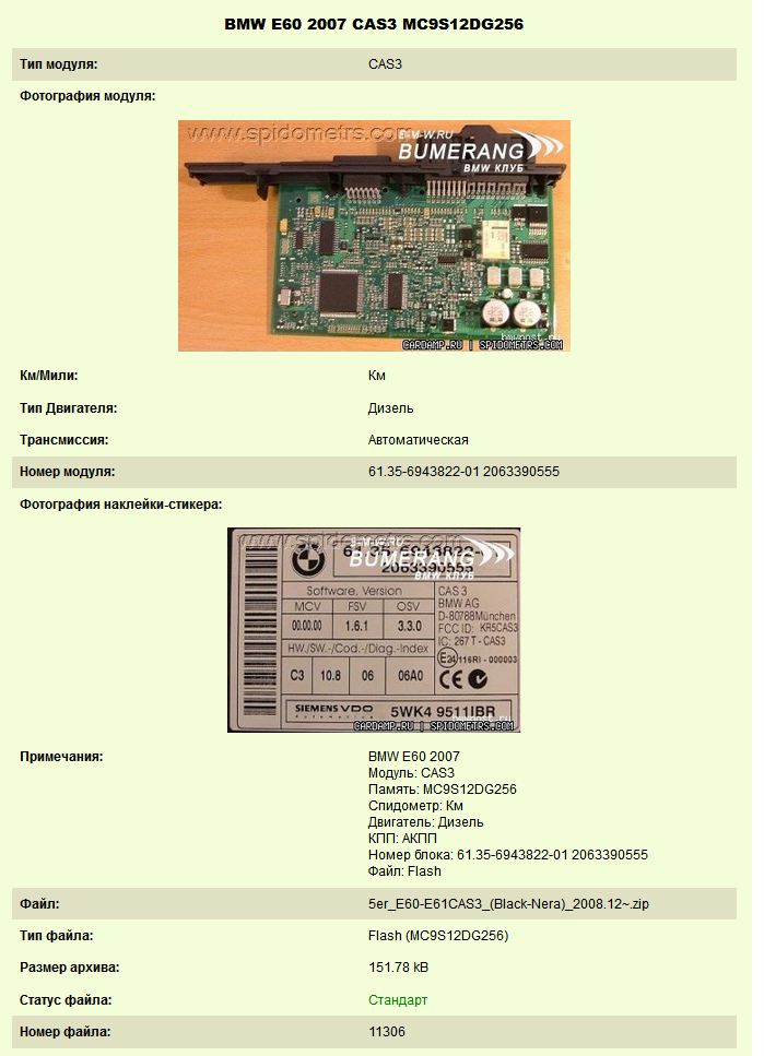

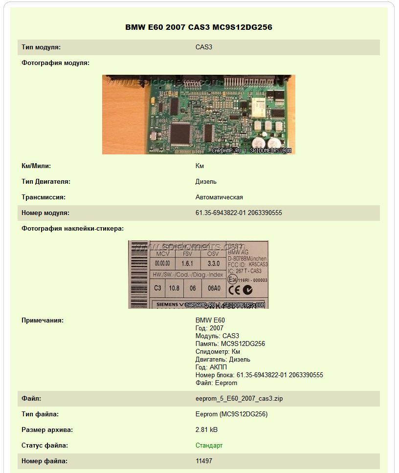

reshetilo Опубликовано 6 июня, 2013 Автор Опубликовано 6 июня, 2013 (изменено) а в базе дампов смотрел? спасибо нашел ну немогу записать флеш,каким можно прогером записать Изменено 6 июня, 2013 пользователем reshetilo
