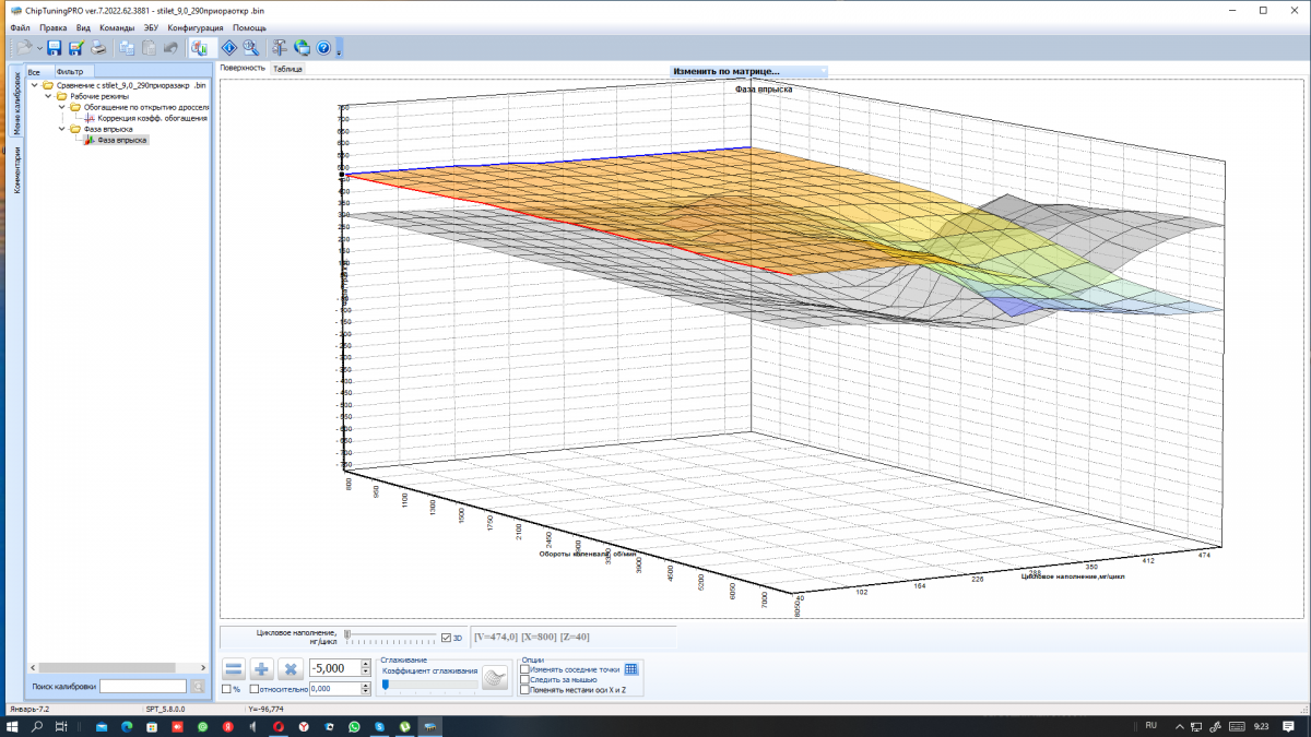

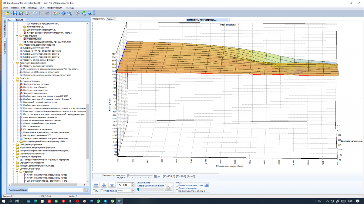

PS:    есть -  нашел у себя прошивку откатанную в онлайне под вал 9.0 290  на спорт ПО в 2015 году катанные фазу в открытый и закрытый клапан,до 8000 об,  но со сток форсами
