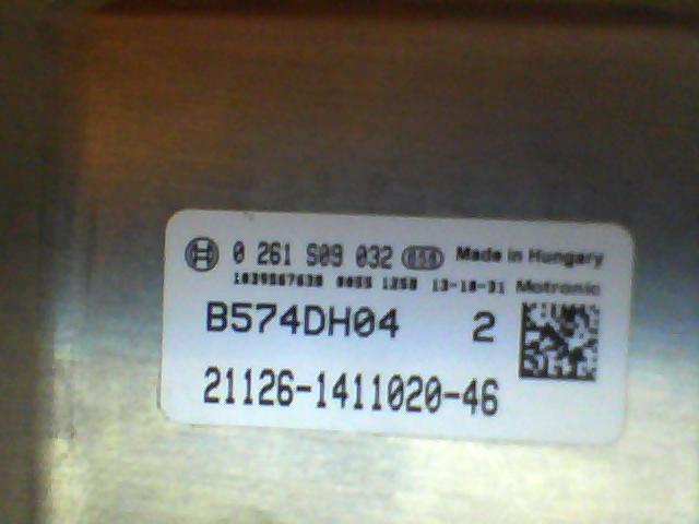

раш Опубликовано 14 мая, 2014 Опубликовано 14 мая, 2014 стоп, а там не по кан диагностика уже, новый блок походу. B574DH04 1037535690 21126-1411020-46 Приора 1.6L, 16V, Е4, диагностика по CAN- такие не попадались еще да именно этот блок и стоит там,заслонка дроссельная тоже чуть отличается и панель нового образца .
раш Опубликовано 15 мая, 2014 Опубликовано 15 мая, 2014 (изменено) стоп, а там не по кан диагностика уже, новый блок походу. B574DH04 1037535690 21126-1411020-46 Приора 1.6L, 16V, Е4, диагностика по CAN- такие не попадались еще вот и сам блок Изменено 15 мая, 2014 пользователем раш
max210876 Опубликовано 15 мая, 2014 Опубликовано 15 мая, 2014 На диагностику авто вышло со СМ2, как МЕ17.9.7 CAN ?
раш Опубликовано 15 мая, 2014 Опубликовано 15 мая, 2014 вобще никак не вышел .а вот эта цифра 2 что означает? обычно там были буквы на на английском .
max210876 Опубликовано 15 мая, 2014 Опубликовано 15 мая, 2014 7 нога на диагностическом разьеме пустая? А версия проги СМ2 2.18.6?
раш Опубликовано 15 мая, 2014 Опубликовано 15 мая, 2014 авто сейчас уехало ,как приедит посмотрю отпишусь .
strannik-62- Опубликовано 16 мая, 2014 Опубликовано 16 мая, 2014 Если туда залили DD02, то диагностики не будет, не по кан, не по к линии, если только прокинуть провод от контроллера до диагностической колодки, к линию.
lbarakin Опубликовано 24 мая, 2014 Опубликовано 24 мая, 2014 дыла такая приора.прошил прошивкой от паулюса.работает нормально.на диагностику как 17.9.7 не выходит.а вот как м74кан работает но более 100 ошибок и параметры не корректные. юзаю ТРЕЙД.
