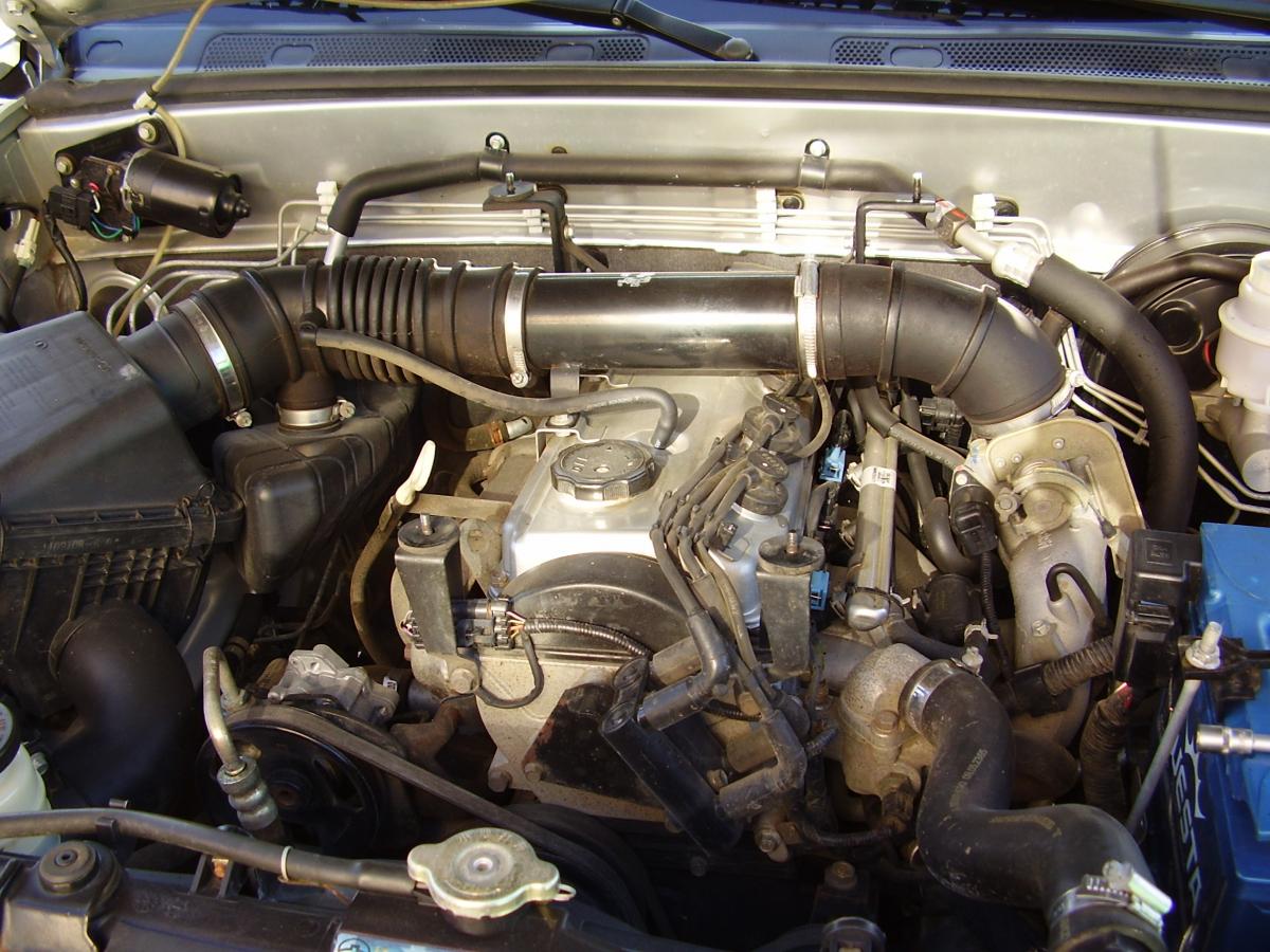

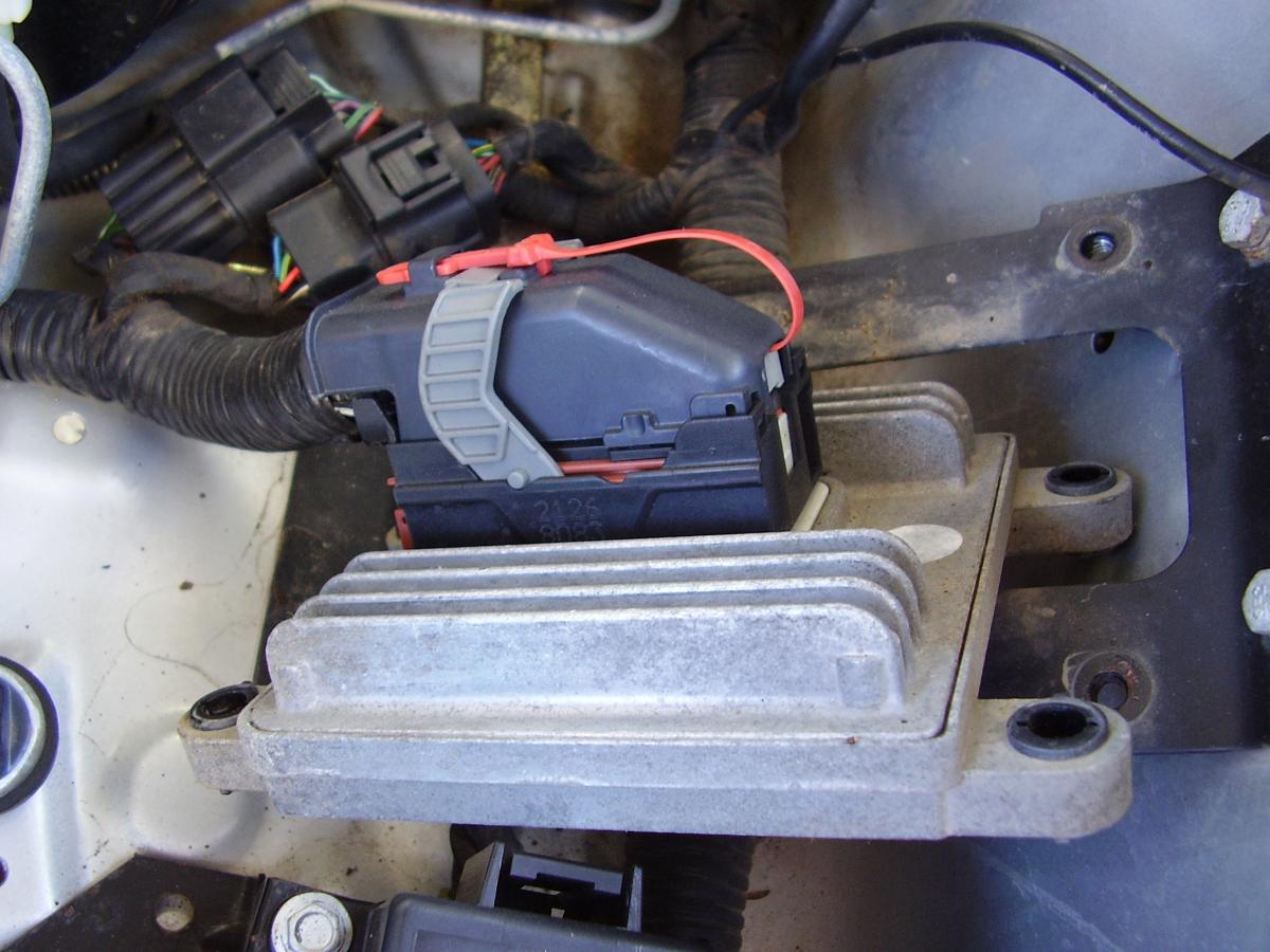

240604 Опубликовано 16 июля, 2013 Опубликовано 16 июля, 2013 (изменено) Всем привет! авто hover h3 чел настойчиво просится на чиповку,этикетка на эбу развалилась от попадания на нее воды.Помогите идентефецировать эбу (предполагаю MT20U) .... думаю стоит ли с ним вообще связыватся и каким прогером программировать.. Да еще постоянно висит ошибка 1336 так понимаю ошибка по дпкв и нужно обучить,только вот не знаю как.. Изменено 16 июля, 2013 пользователем 240604
vlad2k2006 Опубликовано 16 июля, 2013 Опубликовано 16 июля, 2013 (изменено) эбу mt20u2 двигло 4g64 2.4l Изменено 16 июля, 2013 пользователем vlad2k2006
Mishka150107 Опубликовано 16 июля, 2013 Опубликовано 16 июля, 2013 Привет! Покупай комбик и к нему доп. модуль. Блок стоял спереди с права в ногах пассажира?
240604 Опубликовано 16 июля, 2013 Автор Опубликовано 16 июля, 2013 нет блок стоит возле АКБ,если смотреть на фото двигателя(на фото не видно эбу) стоит прям за акумом
difali Опубликовано 1 августа, 2013 Опубликовано 1 августа, 2013 Привет шей комбиком c модулем Delphi MT20 через OBD, прошики купи у Ледокола блок как выше сказано из серии MT20U2,MT22U в зависимости от года выпуска
hover Опубликовано 25 августа, 2013 Опубликовано 25 августа, 2013 сканматиком 1,модулем BYD идентефицировать блок и за одно ДПКВ обучить.
