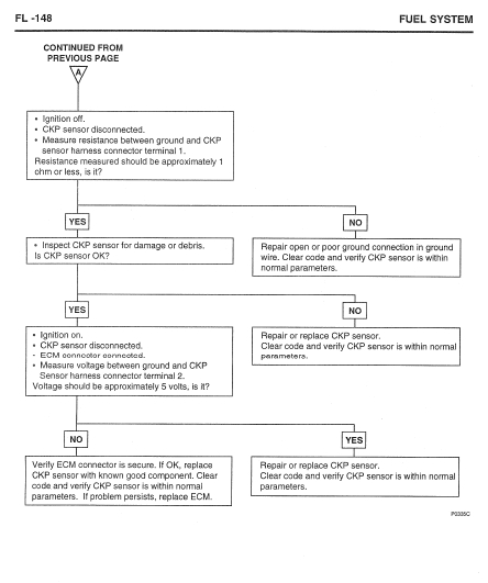

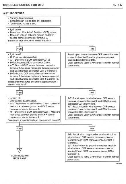

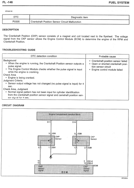

немного инфы может поможетпроверкаДПКВ.jpgпроверкаДПКВ1.jpgПроверкаДПКВ2.jpg

и еще скрины постом выше с мануала на двигатель...
как видно из него должно быть:
3нога -граунд - напряжение аккума
2нога-граунд - 5 вольт
