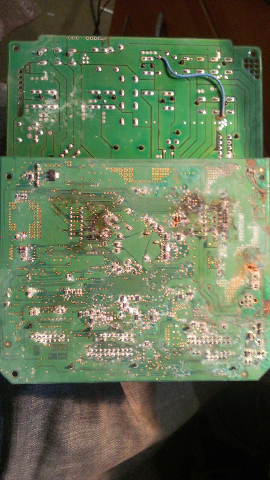

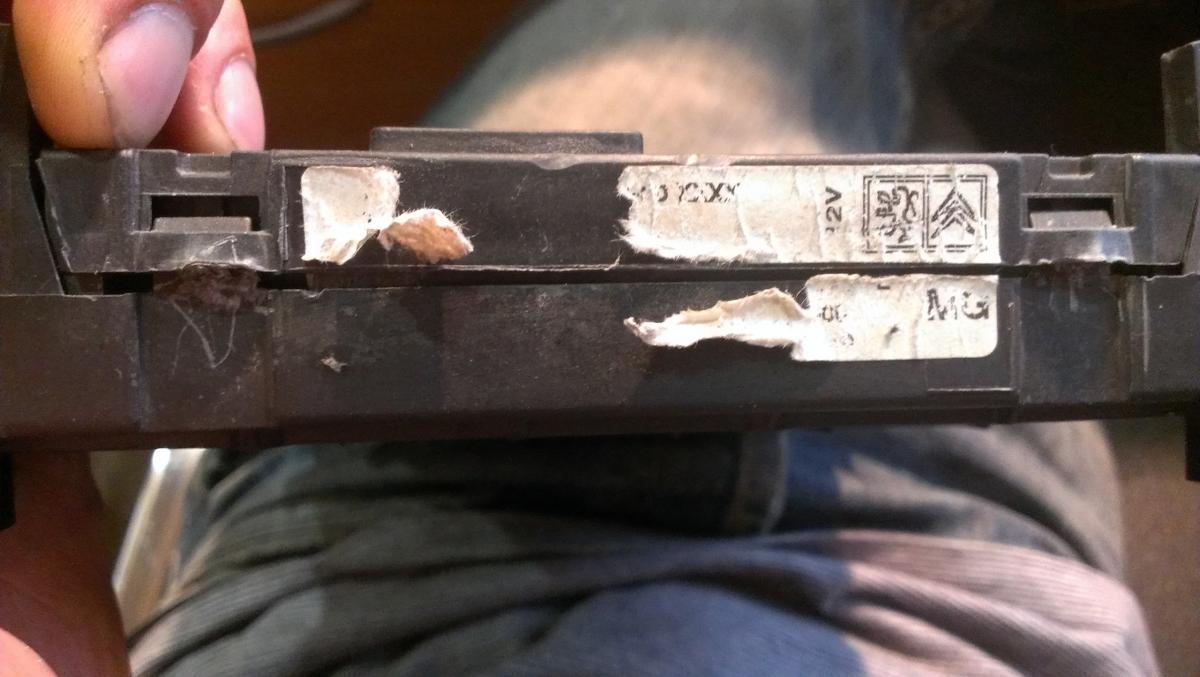

ester Опубликовано 6 августа, 2013 Опубликовано 6 августа, 2013 Сразу извиняюсь, не придумал в какую ветку написать. Притащили сабжевое авто, не заводится, снимаю BSI, выливаю из него воду и вижу это))) Наклейка затерта(( Блок Siemens. Лексии нету, думал заказать такой же блок и перепаять 95160. elcats.ru мне предлагает на выбор 4 блока 6580.X4 6580.NG 6580.X5 6580.NH Хотел обратиться за помощью к сообществу, не смог бы кто-нибудь помочь идентифицировать блок? Или не обязательно строго по номеру? C3 95160 BSI.bin
goga Опубликовано 6 августа, 2013 Опубликовано 6 августа, 2013 Лексии нету, думал заказать такой же блок и перепаять 95160. Перепайка тебе не поможет, дамп лажевый, или хреного прочитан!!! А без лексии ты ничего не сделаешь.
ester Опубликовано 6 августа, 2013 Автор Опубликовано 6 августа, 2013 Вычитал нормально, перепроверял. Мне самому он не очень понравился, но другого нет((( На микре еле смог под лупой прочитать маркировку, очень сильно замученная. Да и на платах компаунд отсутствует, сколько блоков видел, везде он был. Да и дорожки когда-то давно уже паяли. Кальк у меня пробег видит 117737, но добиться от хозяйки какой у нее был не получилось, она говорит "не большой"))) А дамп здесь на форуме с подобного блока нашел, он тоже странноват
ester Опубликовано 6 августа, 2013 Автор Опубликовано 6 августа, 2013 Вычитал нормально, перепроверял. Мне самому он не очень понравился, но другого нет((( На микре еле смог под лупой прочитать маркировку, очень сильно замученная. Да и на платах компаунд отсутствует, сколько блоков видел, везде он был. Да и дорожки когда-то давно уже паяли. Кальк у меня пробег видит 117737, но добиться от хозяйки какой у нее был не получилось, она говорит "не большой"))) А дамп здесь на форуме с подобного блока нашел, он тоже странноват Лексией б\у блок привязать можно? citroen_c3_2003_bsi_95160_0km.bin
Lubotin Опубликовано 6 августа, 2013 Опубликовано 6 августа, 2013 мне предлагает на выбор 4 блока 6580.X4 6580.NG 6580.X5 6580.NH Хотел обратиться за помощью к сообществу, не смог бы кто-нибудь помочь идентифицировать блок? Или не обязательно строго по номеру? здесь вам поможет человек с оригинальным каталогом Citroen. Он по VIN подберет номер блока BSI и все.. а дальше второй этап восстановления.
fransais Опубликовано 6 августа, 2013 Опубликовано 6 августа, 2013 последние 8 цифр винкода напиши, посмотрю...
