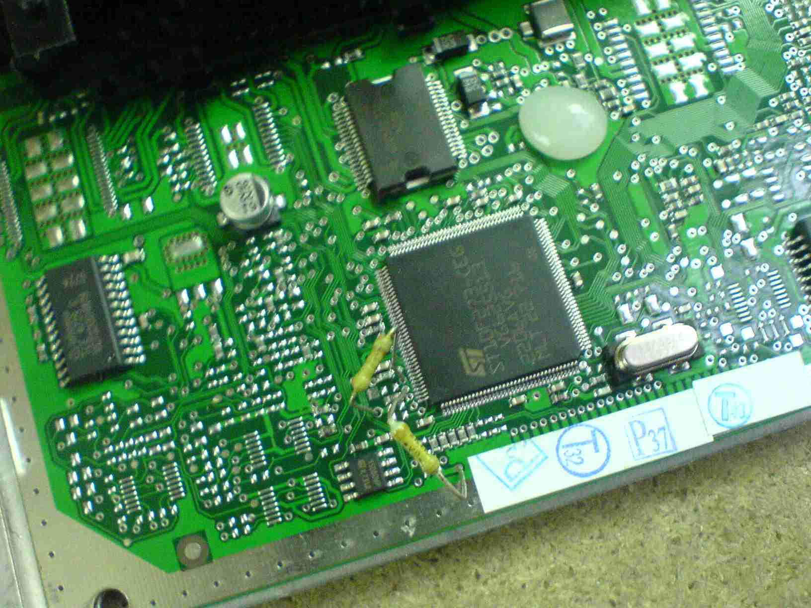

Fast Posted January 15, 2009 Share Posted January 15, 2009 Конвертер уже заимел, но вот фотку схемы платы по перепайке резистора, найти не могу, чтобы январь7,2+ реагировал на перепрошивку, понимаю что резюк повернуть надо но вот куда, если кому не жалко киньте в мылко, т.к пользователь новый качнуть с сайта все равно пока не получиться, и вопрос а как прошить дп-ные блоки?? Link to comment Share on other sites More sharing options...
RAV13 Posted January 28, 2009 Share Posted January 28, 2009 Если еще актуально, то вот: 70159534.rar Link to comment Share on other sites More sharing options...
dms.1976 Posted January 28, 2009 Share Posted January 28, 2009 Если еще актуально, то вот: ..напиши что это.. чтоб не качать, а то из имени файла непонятно Link to comment Share on other sites More sharing options...
balovnevmaksim Posted January 28, 2009 Share Posted January 28, 2009 Там фото контроллера Я72+ Link to comment Share on other sites More sharing options...
RAV13 Posted January 28, 2009 Share Posted January 28, 2009 Там то, что просил оратор передо мной, просто цитировать его не стал, т.к. отвечал сразу за ним. Link to comment Share on other sites More sharing options...

Scorpion Posted January 29, 2009 Share Posted January 29, 2009 Конвертер уже заимел, но вот фотку схемы платы по перепайке резистора, найти не могу, чтобы январь7,2+ реагировал на перепрошивку, понимаю что резюк повернуть надо но вот куда, если кому не жалко киньте в мылко, т.к пользователь новый качнуть с сайта все равно пока не получиться, и вопрос а как прошить дп-ные блоки?? Можно еще так. М73 тож так пробовал. Все работает. Link to comment Share on other sites More sharing options...
