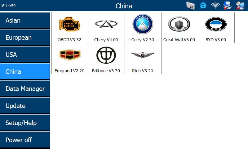

По многим китайцам LAUNCH - является диллерским сканером. Читать можно и ELM, но не все авто. Для прописки ключей, ни одна приблуда кроме Launch не подойдет. Удачи в диагностике.

эмгранду idiag x431 берет на ура видит все + прописка ключей + перевод ЭБУ в нейтраль
я знаю что видит.сам попробовал.намного больше показал.а как попасть дальше ,что б изменить что то ,включить или выключить?просит какой то пароль из 9 символов.
кстати,для прописки датчиков давления нужен триггер.так вот собственно вопрос.ланчу нужен именно триггер от джели или подойдет любой универсальный с рабочей частотой датчиков??

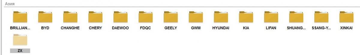

Я ScanDoc использую, нареканий нет.

Я тоже лаунчем читаю китайцев,конечно не "фонтан", но хоть может толкнуть в нужном направлении.

LAUNCH ЧИТАЕТ ВСЁ! Единственное бывает при выборе определенной модели не читает.. приходится вручную пробовать читать через программу других моделей может более похожих, а иногда и вовсе далеких от нужной вам.. но это скорее недостатки ПО. я брал diagun 431 . первый в городе был,так мне приходилось 3 раза обновлять его,пока китайцы там более менее не подогнали настройки все.. ну и до сих пор в нем всё еще далеко от идеала) для европы китайцы в этом плане как то лучше постарались)
