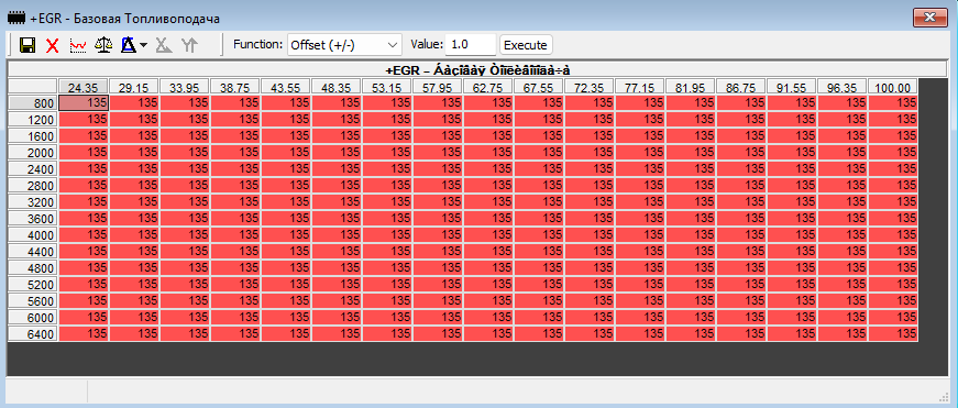

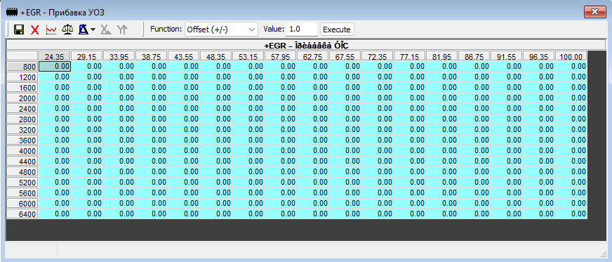

Может кому пригодится откатал на этих несколько лет, очень даже не плохо. KDAC_YAFU
Lanos 1.6 V16_KDAC_YAFU_ads_egr_disable_Benz.bin Lanos 1.6 V16_KDAC_YAFU_ads_egr_disable_RCO_Benz.bin Lanos 1.6 V16_KDAC_YAFU_ads_egr_disable_RCO_PropanA95_MetanA95_BenzA92.bin
