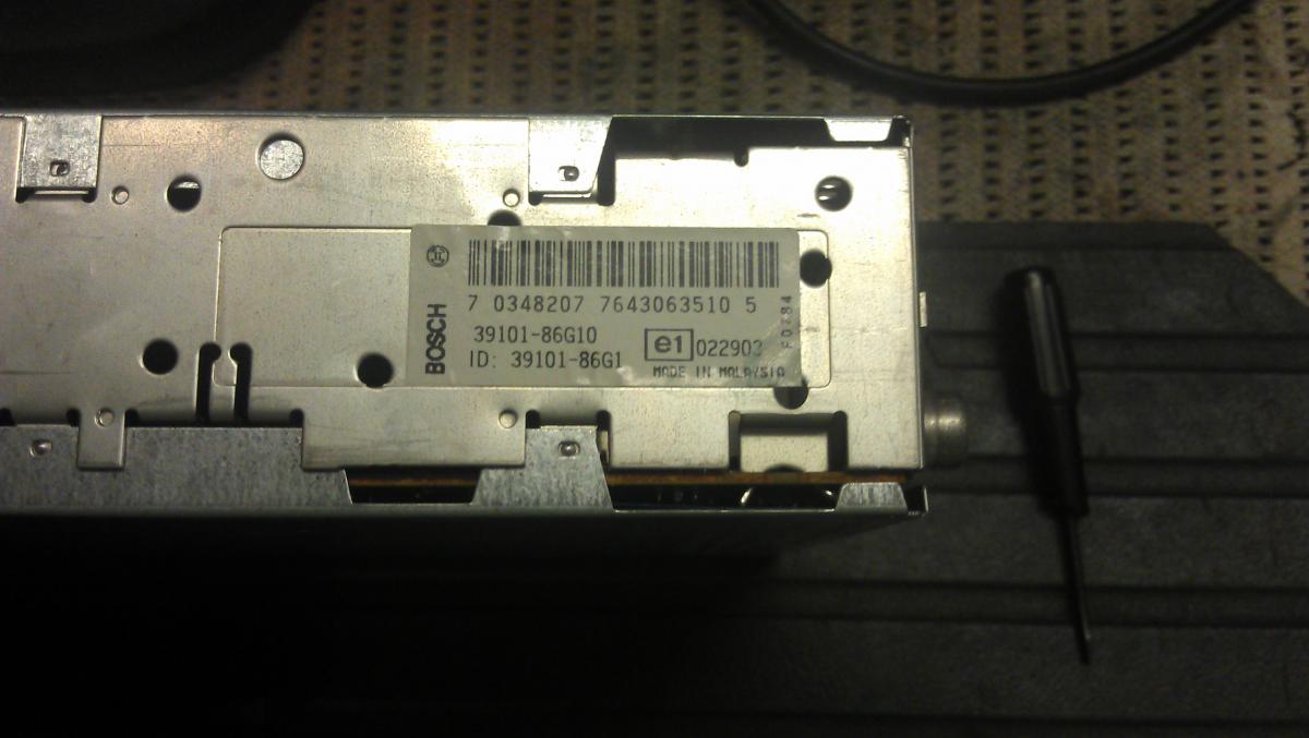

Приехала эта машинка с заблокированной магнитолой, на дисплее "3 SAFE". Дамп считал, код выдернул, а ввести его не могу, на кнопку Band не реагирует. Есть ли варианты снести попытки в дампе? Дамп и наклейку прилагаю

Вопрос решен благодаря форумчанину из солнечной Болгарии! Тему можно закрывать

12 часов назад, skilur77 сказал:
Как решили проблему с 3 safe на Suzuki Ignis?
Оставить магнитолу включенной пока не появится CODE или сбросить попытки в дампе
